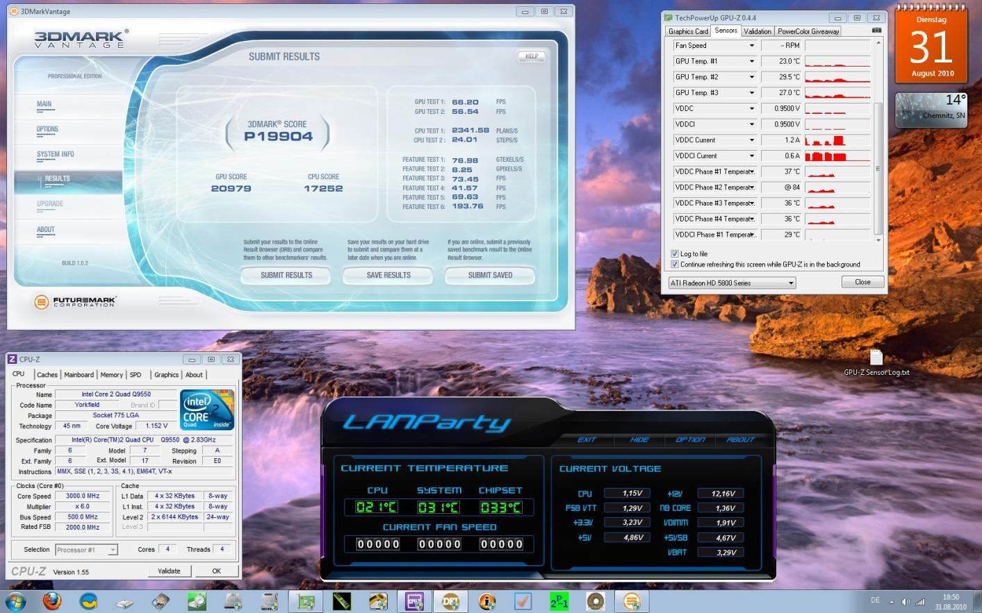

Hier mal nen Vantage-Run von mir. Die letzten 100 Punkte wollen noch nich :fresse:
19904 | Otto Riegel | Q9550 @ 4250 MHz | XFX 5870 | 1040 | 1300 | 1.30V | Wasser | Win7 64bit
Meine läuft geschmeidig mit 950/1300. Bei wohlgemerkt nur 1,125 Vcore :).
30° Idle, 47° Last :hail:.

Die Temperaturen der SpaWas sind im Furmark etwas heikel Wenn ich zum Beispiel 1.3V auf die GPU gebe, zeigt mir der Sensor im GPU-Z 90°C bei Furmark!?
Dabei steigt die Temperatur auch noch weiter....
MfG Otto Riegel
