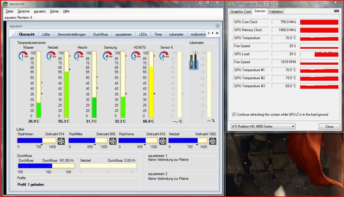

Das wäre mal interessant, .... Wärmebild der Rückseite mit S1 und zum Vergleich mit dem original Kühler.

Eine andere Theorie: Die Legende! Wenn wir davon ausgehen, dass die Grafikkarte das heißeste Teil im Rechner ist - und das ist wohl der Fall - ist klar, dass alle anderen Teile deutlich kühler sind. Der Farbenbereich der Legende erweitert sich aber nicht, wenn der Temperaturunterschied zwischen Minimum und Maximum steigt. Er bleibt gleich. Deshalb erscheint alles andere kühl, weil der Farbbereich nunmal so definiert ist...
Das erscheint mir übrigens relativ logisch. ;) Wenn man die Legende nämlich korrekt interpretiert, dann haben allein die Leiterplatten hinter seiner Grafikkarte 50°C! Genau wie der Speicher.

Ich kenn emich um ehrlich zu sein nicht so aus mit Wärmebildern, .. klär mich bitte auf, an was du erkennst, dass der PC aus sein sollte?!
Laut den Bilder hat auch das MB, oder Teile davon 40 - 50°C
Ob daneben oder nicht was meinst du was es hier schon alles gab in denn letzten Jahren.
Aus diesem Grund möchte ich ganz gerne ein gesamt Bild haben und nicht nur einen Ausschnitt einer Stelle.
Solange da keins kommt bleib ich dabei das sein Rechner aus ist, denn Rest erledigt seine Schreibtisch Lampe.
Ich hab schon einige WärmeBilder gesehen von Computer-Hardware um zu Beurteilen das da was nicht stimmt.
Lies mal meinen Beitrag über deinem und dann denk nochmal über die Legende und den großen Temperaturunterschied zwischen 30 und 95°C nach.
Du schaust dir die Karten auch immer ohne Legende an, oder? Und dann wunderst du dich, warum du nicht zu Fuß von München nach Berlin laufen kannst, wo's doch nur 30 Centimeter sind...:d
