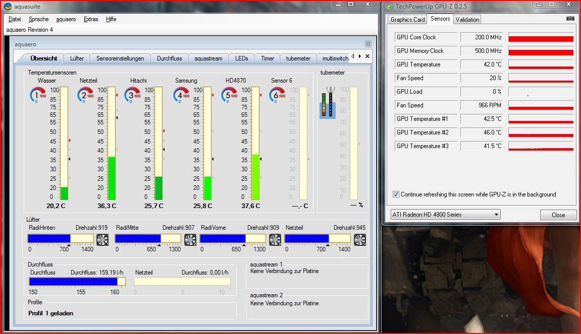

So, ich hab noch den Standardkühler drauf und eben nen Temp-Sensor meiner Aquaero an die Rückseite der Stelle geklebt, wo ich den VITEC vermute (da wo das grüne Schildchen ist?).
Mal gucken was ich für werte bekomme ;)
€dith: Hier schonmal IDLE mit angepassten Taktraten (200/250) und FAN @ 20%
Jetzt wird Devil May Cry 4 gespielt ;) Furmark macht nicht so viel spaß :d
