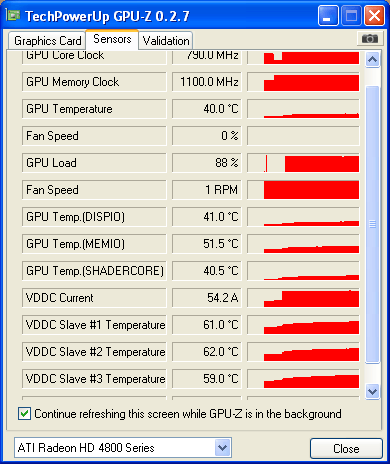

bei mir kommt ein hochfrequentes peiffen (zwar leise) aus dem netzteil wenn ich den ati tool Artefakt Scan laufen lasse, sonst aber nie!?
woran liegt das? das nt hat 500Watt und 36A auf der 12v schiene.
das sollte doch reichen.
macht das tool irgendwas besonderes das es da pfeiffen muss:)
wie gesagt in spielen (z.B crysis oder auch 3mark)) kommt da nichts.
und es ist sicher nicht die karte habe den rechner aufgemacht und geschaut wo es her kommt
beim scann zeigt gpu Z 52A VDDC Current an was soll das heissen das die karte 52 A auf dem NT zieht:)

Also zu all euren fragen.
Um die VDDC Temps sehen zu können dürft ihr die Kate nicht per Softwear Über- oder Untertakten. Also kein AMD GPU Clock e.t.c benutzen.
Das Diamond Bios ist eigentlich mit dem der Sapphirer 1:1 gleich außer das der Takt der Diamond etwas höher ist. Also keine änderung an der Lüftersteuerung.
Das hohe Fiepen aus dem Netzteiz haben viele 4870er. Liegt wohl an dne Spawas, aber näheres dazu kann ich nicht sagen.

hey ich hab grad mal ati tool laufen gelassen und dann hab ich die temps mit gpuz angeschaut und auf einmal kam das
muss ich mir sorgen machen? ich find nähmlich das die amper zahl ziemlich hoch ist
