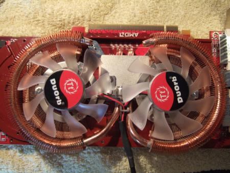

Ich suche auch nach einem Alternativkühler für meine beiden Sapphire 4870. Jetzt habe ich von meiner 2900XT noch einen Thermalright HR-03 R600 rumliegen. Hat da jemand Erfahrung in Verbindung mit der 4870? Würde der überhaupt passen? Auch in Verbindung mit der ominösen roten Platte? Ich würde mir dann ggf. halt noch einen zweiten für die 2. Karte bestellen. Wollte aber erst mal hören, was Ihr dazu meint.
Danke im Voraus.
MfG Ich
@SkyMarshal

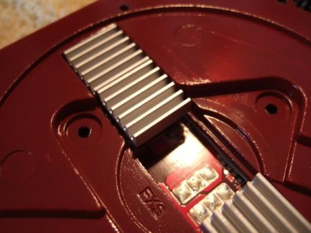

Der Kühler ansich sollte eigentlich von den Bohrungen her passen. Nur ist halt das Problem, dass beim R600 die GPU um 45° gedreht ist. Bin mir nicht sicher, ob dann die gesamte GPU bei der 4870 bedeckt wird. Die Kühler für RAM und Spawa passen allerdings nicht. Da würde ich dann die rote Kühlplatte verwenden.
Kühlervergleich 2900Pro und 4870
Klingt interessant.
Hab den S1 und 2 120er hier liegen, aber wenn der DuOrb da auch gute Leistungen bringt wäre mir der fast noch lieber.
- Wie laut ist der @12V?
- Wie siehts mit den anderen beiden Temp´s aus?
- Hast du vielleicht Bilder vom Umbau?
- Wie viel mußte ungefähr an den Halterungen weg?
- Willst du mich heiraten?
PS:. Ja, ja, Arbeit in der Pharmaindustrie macht doof...
- Unter 12V finde ich ihn einfach zu laut, ist meine persönliche Meinung
- die Temp2, also die Spawas, wurden bisher bei 7V maximal 86° warm, dass war in Half life 2 Episode Two mit 1280x1024 / 8xAA / 16xAF und HDR
- siehe Anhang
- etwa 1-2mm wegfeilen, die Lochungen für die Schrauben sind in keiner Gefahr...
- Heiraten: neeeeeeee :d
@RoughNeck: Klar, die teamps sind auf 7V genauso hoch wie mit dem Stockkühler, aber bei mir hat der Stockkühler unter Idle und Last ständig hörbar (für mich) aufgedreht und das habe ich mit dem DuOrb nun nicht mehr. Die temps selber liegen ja im gründen Bereich...
...einzig beim Furmark kommt der Kühler auf 7V nicht mehr hinterher, da steigt die Temperatur laut GPU-Z nach 30sek. auf 100° :fire: , aber ich selber stütze mich nur auf die temps beim Spielen. Auch der 3DMark ist mir relativ *****egal, weil ich die Karte für Games nutze.
