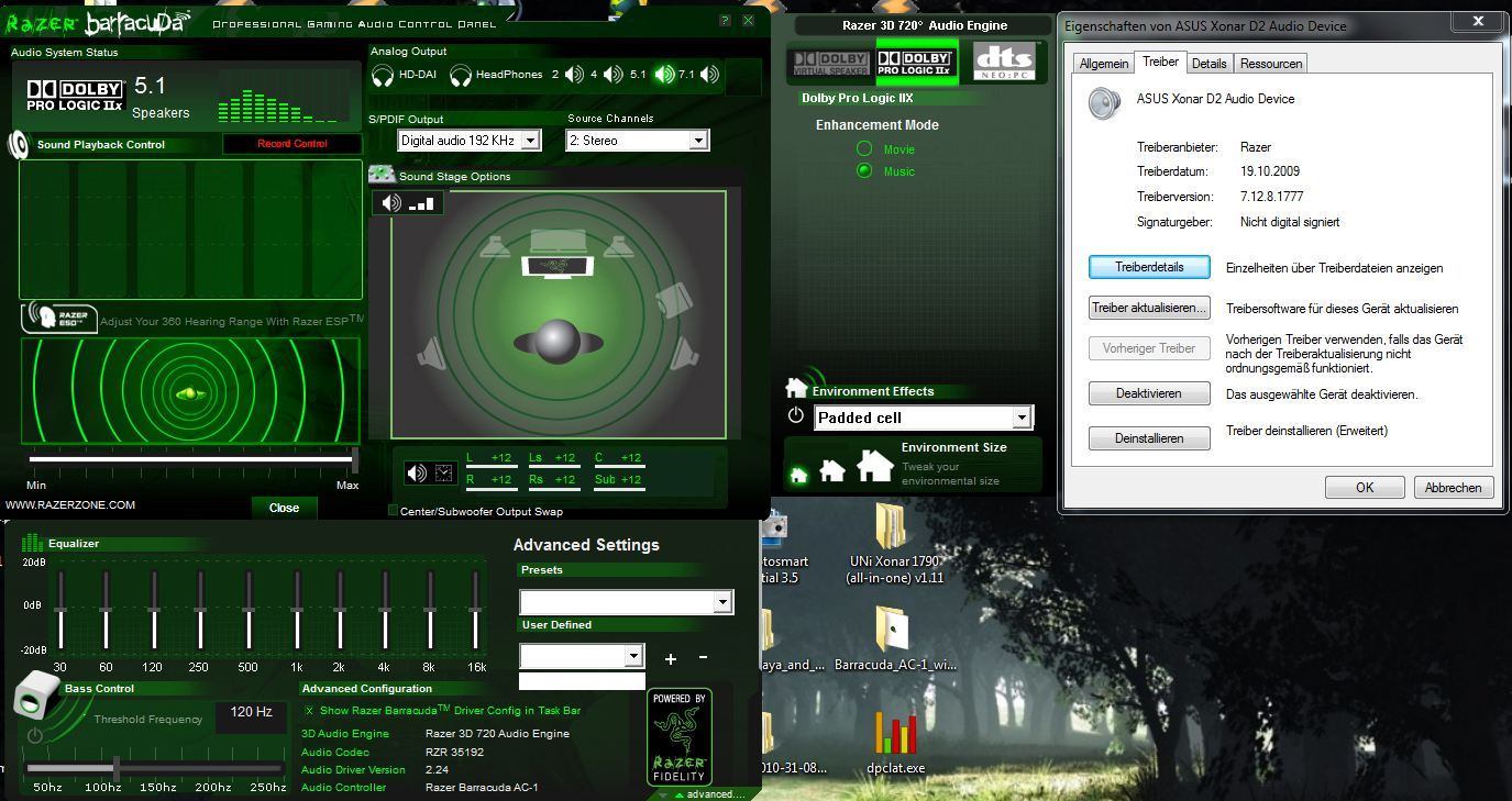

hab mir jetzt den treiber von der razer baracuda ac-1 gemoddet.
läuft gut und es hört sich auch ein tick besser an finde ich.bin zufrieden :)
treiber basiert auf dem 1777 treiber.

:hmm: Wie moddet man eigentlich einen Treiber? Muss man dafür eine Programmiersprache lernen?
nee.brauch man nicht.ist ganz einfach wenn man es mal weiß ^^
man brauch nur eine datei umschreiben damit der installer die xonar erkennt.
@Morpheus600: Aha, und welche Datei ist es und was konkret änderst du da :wink:? Hast du vielleicht einen Link zu einem How-to um uns Ahnungslose etwas aufzuklären?

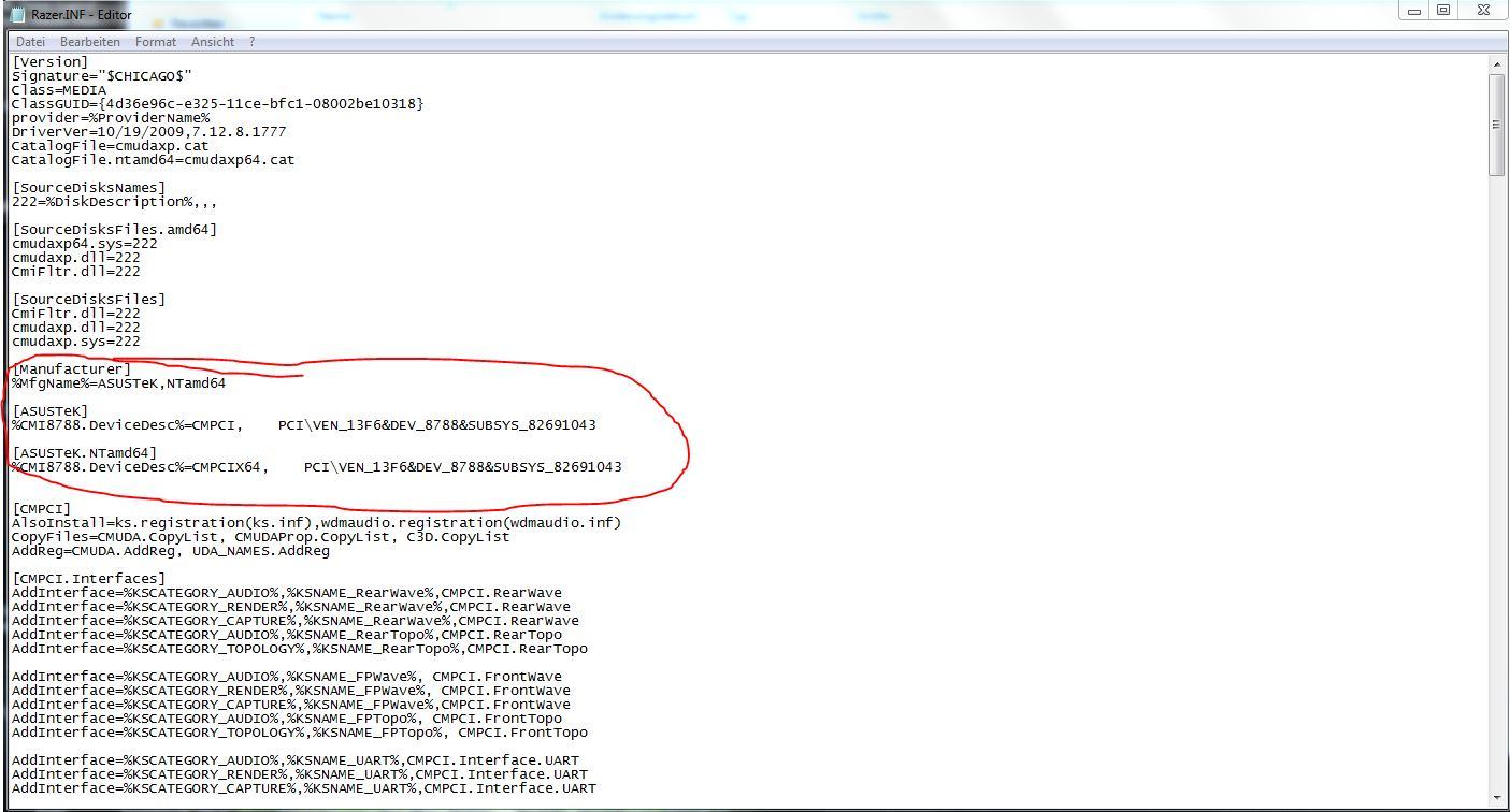

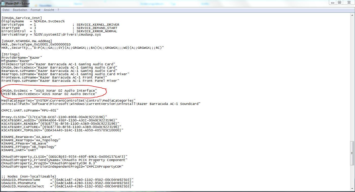

im ordner SoftwareDriver\driver und dort drin die INF datei bearbeiten.
siehe bilder welche zeilen.ersetzen mit den zeilen aus der originalen INF datei vom asus treiber.speichern und treiber installieren.
