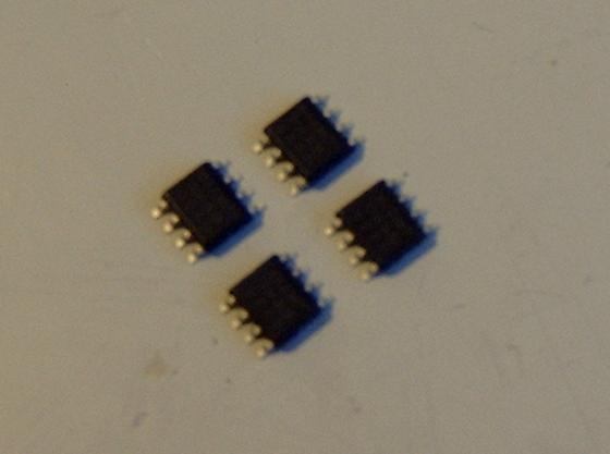

Chips sind heute gekommen, werde ihn morgen in der Arbeit einlöten und dann berichten

Ich habe den Chip heute in der Arbeit gewechselt und siehe da
SIE LÄUFT WIEDER ALS WÄR NIE WAS GEWESEN !!!!!!!
