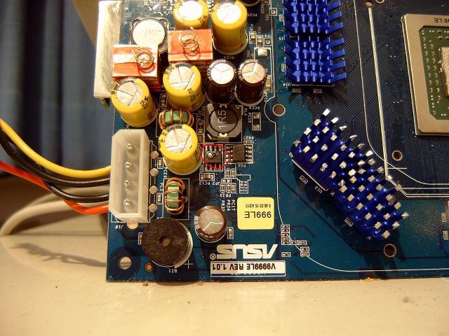

AHA, Interressant, finde ich ja komisch dass dann meine mit der Revision 1.01 abgefackelt ist ! (Wie auf dem Bild zu sehen ist)

Machst Du mal bitte ein größeres Bild von dem gefreckten Regulator?
Ich schau dann mal in meinem Ersatzteillager nach ob ich nen passenden IC finde.
Wenn ja kann ich ihn Dir evtl. sogar einlöten. ;)
Der Chip heißt 9926M !!, Alfamat hat sich verschrieben !. Einlöten könnt ich ihn selber, bin Elektriker, auf der 1. Seite dieses Threads ist ein größeres Bild

Tscha...so oder so ich hab mit beiden Bezeichnungen leider nix bei mir gefunden, tut mir Leid für Euch. :(
Dreck ! Die haben mir geschrieben...ist nicht lieferbar ! vllt bestelle ich mir ein paar von den nächst höheren mit vergleichbaren Daten...gibt ja N-CH / P-CH mehr steht ja da nicht da...leider z.Bsp. 9936 ist ja auch N-Ch !
Nochwas Interessantes : http://www.fairchildsemi.com/pf/SI/SI9926DY.html
Datenblatt und dat Dingen kostet nur 48 US-Cent !!! Leider nur im 2500´er Package ! :fresse:
Oder hier in Germany ! Einfach 9926 eingeben...sind angeblich lieferbar ! Anfrage ist gesendet. :hmm:
http://www.electronicpool.de/suche.php
