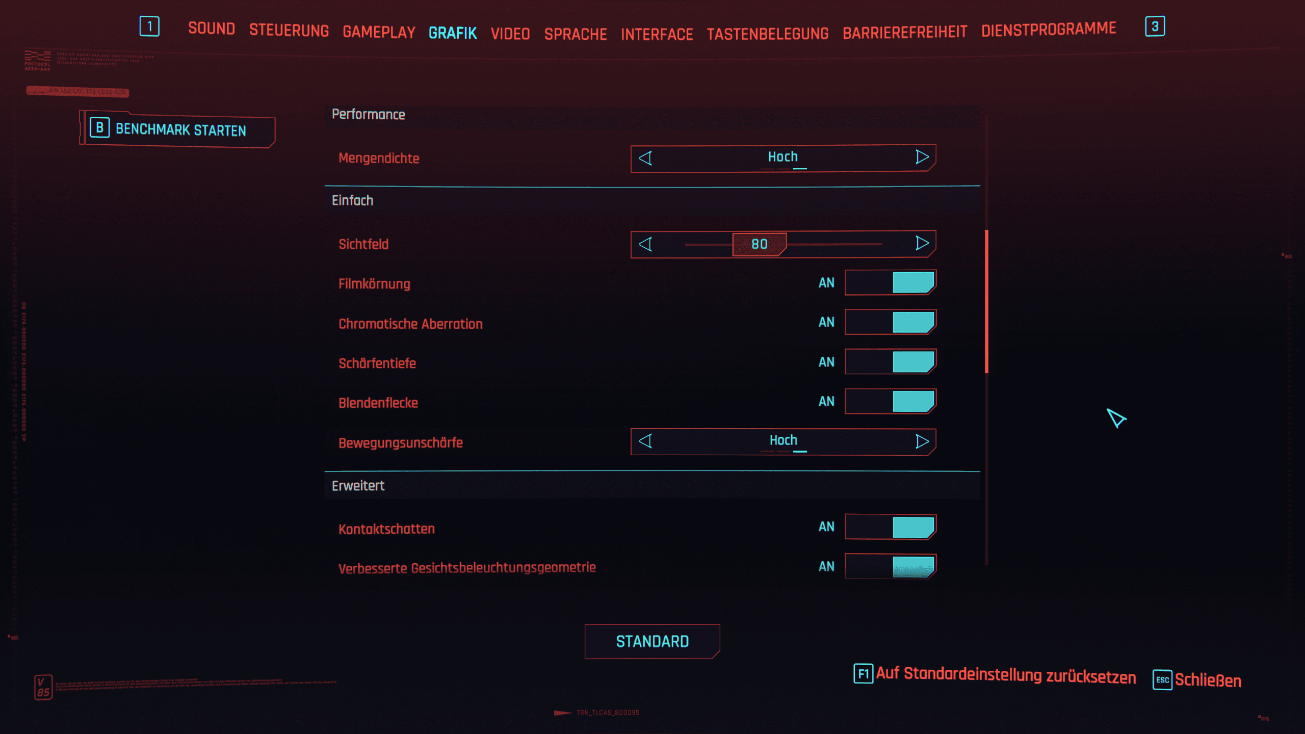

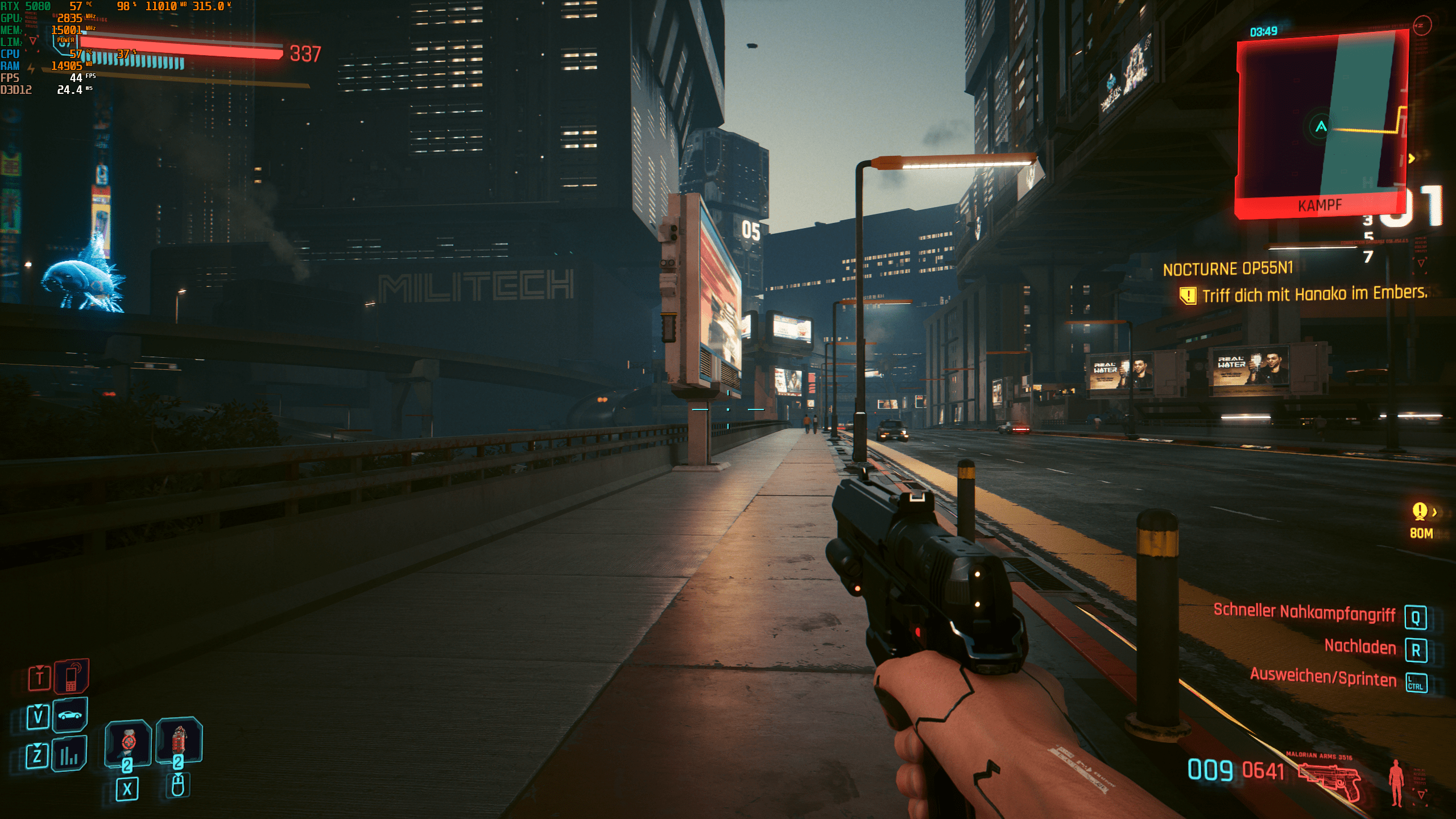

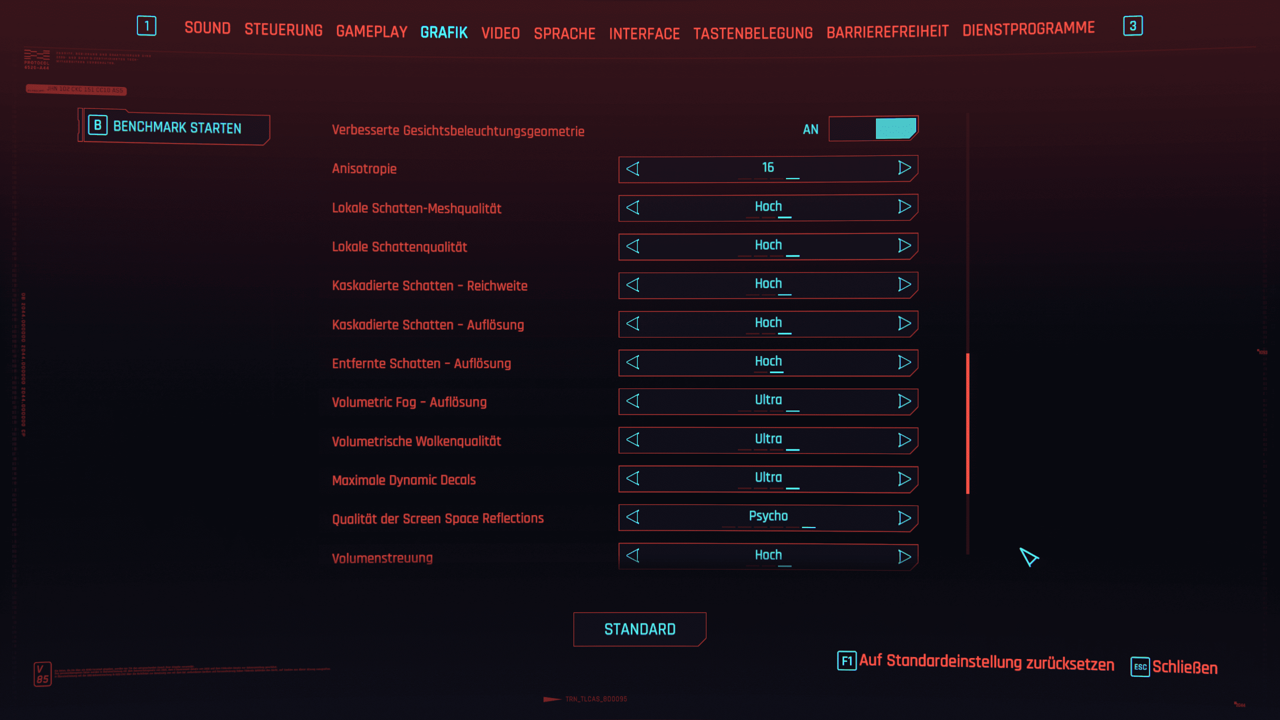

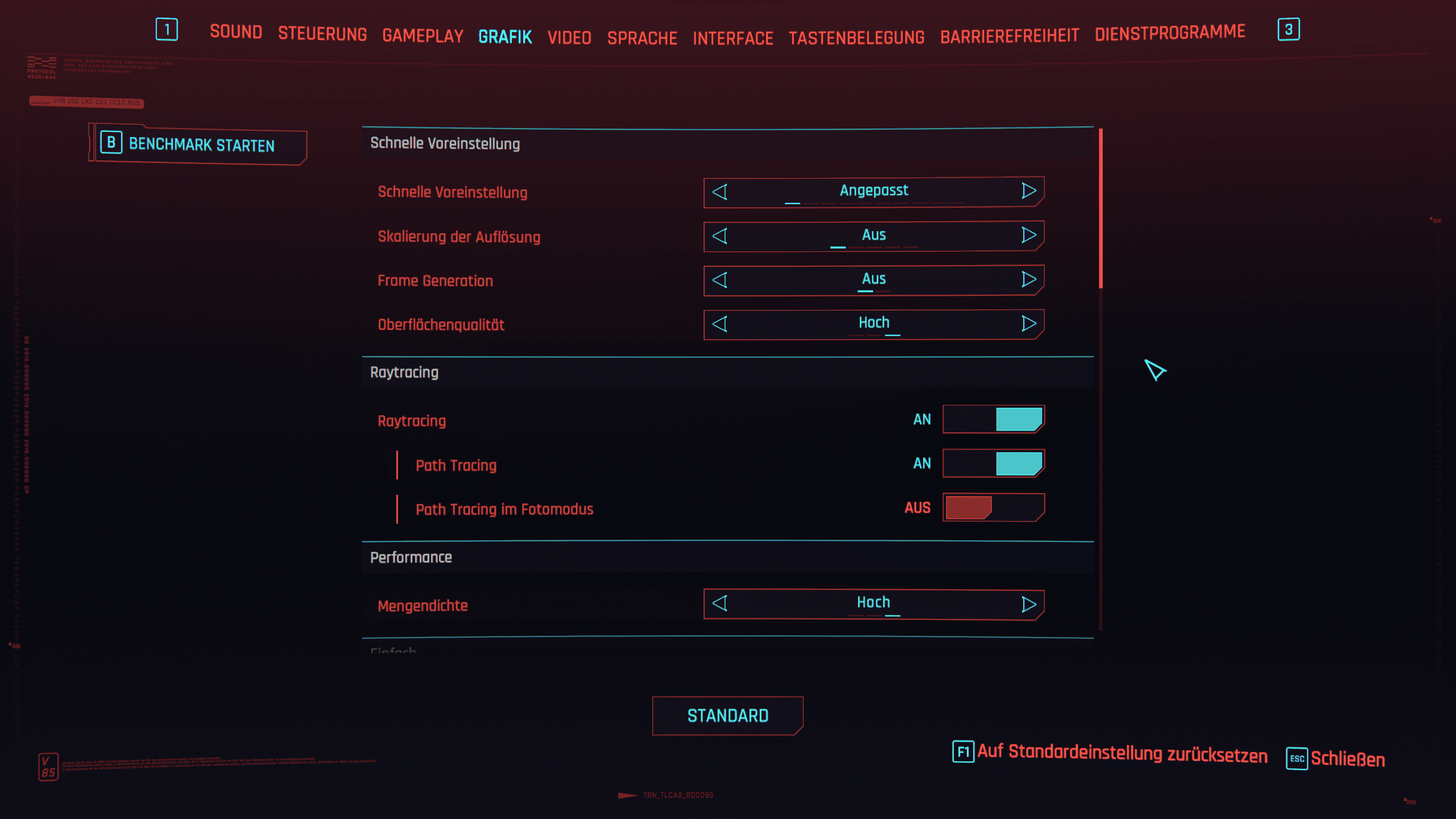

guten morgen, ich habe malne frage. und zwar ich habe Übergangsweise das As rock a620m pro wifi von asrock bis zum sommer dann kommt ein neues Mainboard . und ich habe freitag eine 5090 asus tuf oc bekommen. und habe festgestellt das es nur per pcie 4x8 angebunden ist laut render test per gpu z an.. ich habe im bios auf pcie 4.0 runtergamcht es nix verändert. habe 2 ssd drinne eine oben und die andere im 2ten ssd slot... die gpu ereicht in spielen so zwichen 93und 95 prozent auslastung ... wie stark ist meine gpu eingegrenzt ? kann ich es irgendwie auf 4x16 bekommen ? wollte erst so im sommer neues mainboard und neue aio holen ... ist alles soweit ok auch wenn nur 4x8 laut gpu z anliegt ? sry für fehler habe starkes lrs... bei 3dmark benchmark geht die gpu auf 100. ich habe die 2ssd rausgenommen nur einen benutz überall reingemacht es bleibt bei 4x8 meine vorige gpu war normal pcie 4x16. habe die batterie rausgenommen usw. sry für fehler habe starkes lrs :) daten sind 7800x3d, kingston fury beast 600mhz,5080 tuf oc, as rock a620m pro wifi... die scrrens sind native 1440p augenommen.. bitte um hilfe

Ich habe den Inhalt noch nicht so ganz verstanden. Kein Problem mit der Leserechtschreibschwäche 😄 also du kannst die RTX 5080 tuf of mit pci 4.0 anschließen, erhältst aber anstatt x16 lanes nur x8 lanes, sodass du glaubst, dass du hohen Performance Verlust hast? In deinem Mainboard Handbuch steht drin, ob die Grafikkarte aus dem x16 Slot ein x8/x8 macht oder gegebenenfalls x8/x4/x4. Dass die Grafikkarte nicht immer zu 100 % ausgelastet wird, liegt am Spiel. In Battlefield drei habe ich mit der 4090 damals 70 % bekommen. 😅 Das ist keine Seltenheit. Das ist einfach nur fehlende Optimierung des Spiels 😄 um zu überprüfen, ob das Bottle Neck deine CPU ist, würde ich mal Benchmark auf YouTube von Cyberpunk anschauen mit einem Prozessor. Dann siehst du wie zum Beispiel eine 4090 ausgelastet wird und wie die CPU Auslastung dabei ist. Ich glaube, alles ist mit deinem PC in Ordnung, aber möglicherweise werden ein paar PCI Lanes durch eine SSD geblockt, weil sie im falschen Slot sind. Die CPU hat eine bestimmte Anzahl an PCI lanes und wenn du die zweite SSD z.b. in den falschen m.2 Slot steckst, laufen diese PC Lane nicht über die CPU, sondern über den chipsatz. Das macht die M.2 SSD nicht zwangsläufig langsamer. Ich hab bei mir auch eine SSD in Slot eins und die anderen dann in Slot vier und fünf um die CPU Lanes nicht zu benutzen, da diese sonst mit der Grafikkarte geteilt werden.
Also die Lösung ist ins Mainboard Handbuch schauen und dann nach X8/x8 suchen. Dann siehst du welche M.2 Slots zum Chip Set und welche zu CPU zur gehören.
eine nicht ausgelastete gpu ist in der regel ein cpu thema sofern kein limiter anliegt. youtube braucht man dazu nicht
