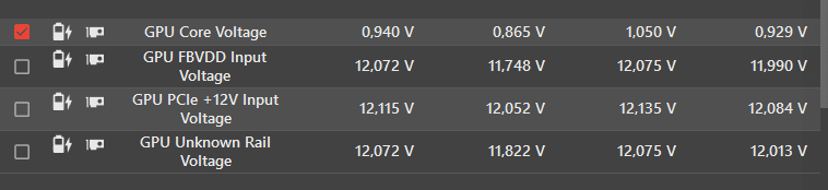

blöde Frage, was bedeutet hier GPU unknown Rail voltage?

Unknown Rail... ich würde mal tippen, das Tool kennt die 4090 noch nicht und daher auch nicht die Rail (extra Spannung). 12V sieht aber gut aus.
