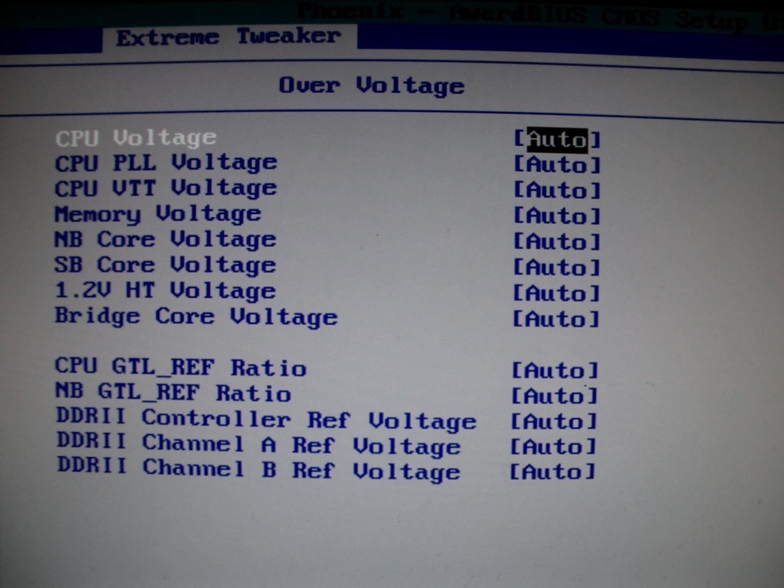

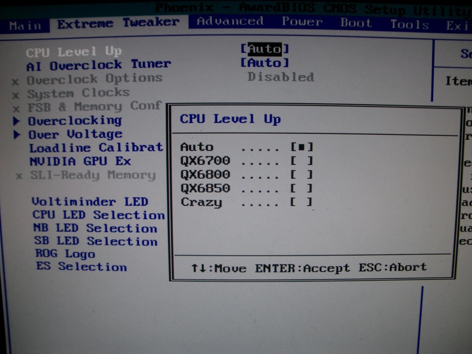

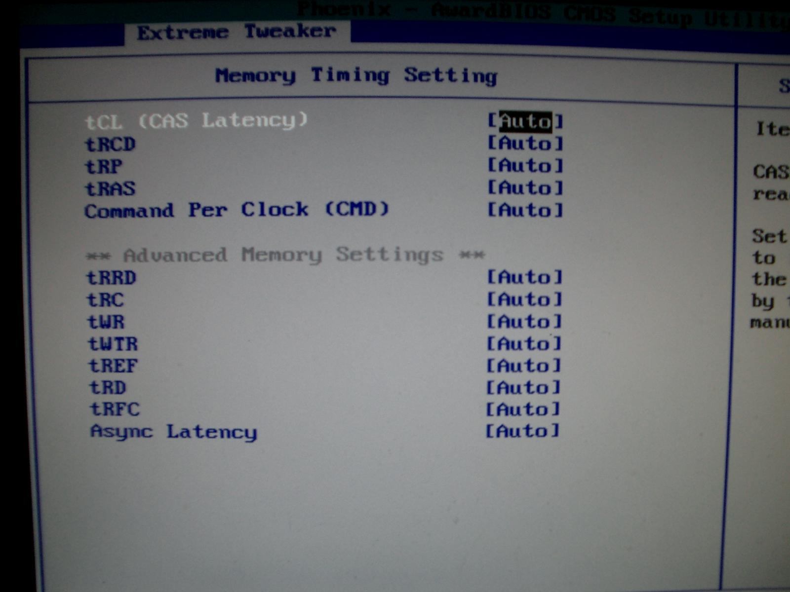

Moin Jungs,
Ich wollte gerne über das BIOS meinen Q6600 ocen...
Bloß dort stehen alle Werte auf AUTO und ich kann nichts auf manuel umstellen!?
SOllte ich ein BIOS-Update machen? Wie kann ich die Einstellungen von AUTO auf Manuel umstellen?
Mit freundl. Grüßen
Spiel die Bios Verson 1601 rauf...ist sehr OC freundlich....bei einigen zumindest....stelle bei AI Overclocking oder so auf Manual um dann kannst du auch die Werte ändern.
mfg
ps: was für eine VID hast du? Könnte dir eventuell meine Einstellungen für 3.5 GHZ posten...hab wirklich lange gebraucht, die optimalen einstellungen zu finden^^
und: was für eiinen CPU Kühler hast du drauf?
cheers.
Also es ist so das ich die Menüpunkte nichtmal anwählen kann! Der Punkt zum umstellen auf Manual ist einfach deaktiviert!
Also ich habe nen Scythe Andy Samurai Master weil der Mugen nicht lieferbar war -.-
Wenn ihr noch fragen zu meinem Sys wollt:P Also 3,5ghz wäre n1 wenn es nicht zu heiß wird!
mfg
PS: Danke:P
Hier mal ne Übersicht ... WO liegt mein Problem?:P

phase locked loop ist anscheinend ne schaltung die dazu dient das der Takt synchron bleibt.... das würde mir von llen erklärungen die ich gefunden habe am einleuchtendsten erscheinen....
aha, wieder etwas gelernt. :)
Im XS-Forum heisst es, daß man mit höherer PLL-Spannung schneller SuperPi ausrechen kann..:hmm:
Aber sonst steht da auch nix brauchbares..:(
