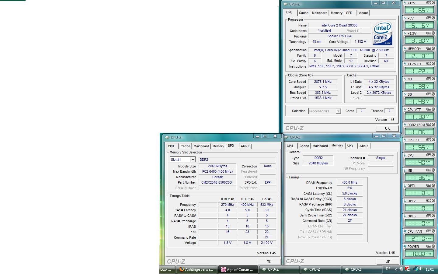

Habe den 2 Speicherriegel wieder mal rausgenomen und im moment läuft das system mit 15% ( 2,875Ghz) overclocking einwandfrei. Bei 20% startet die Mühle nicht mehr. Hab es einfach automatisch im Bios mal ausprobiert da ich kein Level up habe anscheinend. Finde es jedenfalls nirgends im Bios wo es hinterlegt sein sollte laut Anleitung.
Hast du diese Funktion mit deinem Q9300 ???

Screenshot ist gepostet !
Vcore ist bereits auf 1,25 und Speicher auf 2,1 seitdem hab ich nur noch selten Frozen Monitor.

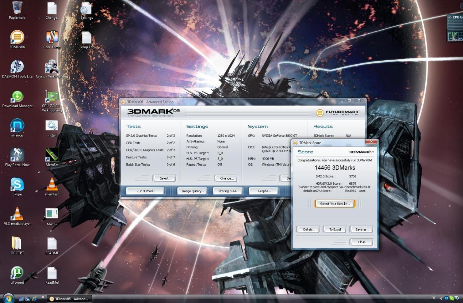

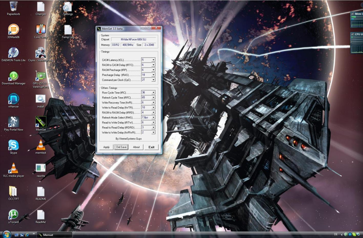

die gurke war einmal stabil durch den 3dmark06 hier ergebnis screens mit ram settings sind auch drauf so ich hoffe irgendwer hat die rams auf dem board am laufen da es mit den settings zusammenhängt das meine gurke freezed in 3d spielen :fresse:

@mcmoze: ich glaub bei dir stimmt irgendetwas net...stock vcore sollte mit 1.25v stabil laufen...befeure zur zeit meine q6600 g0 mit 1.26V @ 3ghz.
Auch in 3d Mark hast du sehr wenig punkte...ich erreiche 13500 Punkte @ 3ghz + 4gb RAM + Gainward 8800 GT GS Edition 1024mb (hab auch die rote...aber nur einen, kein SLI)....
werde mir bald auch eine zweite zu kaufen, damit ich endlich SLI hab.
Ich kann dir mal meine Einstellungen nennen...hab lange getestet und das letzte herausgeholt...hab versucht die besten Werte für 3ghz zu finden...läuft 4 h Prime Stabil und keine Bluescreens oder abstürze.
