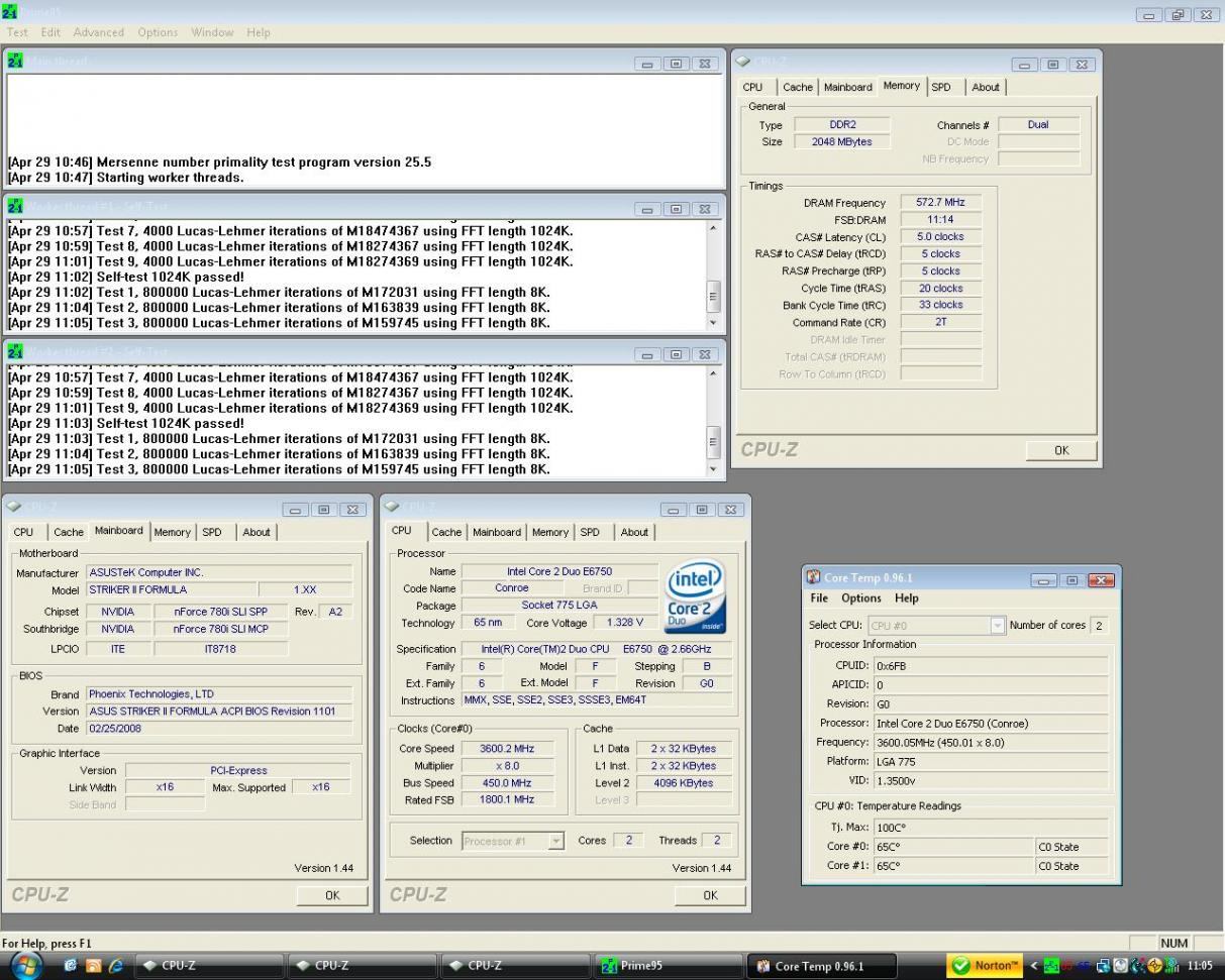

Heute morgen bekommen und gleich eingebaut läuft net schlecht.....:bigok:
hi,
da habe ich nicht drauf geschaut, aber auf jeden fall im rahmen denke ich mal da PC Probe II nicht sich gemeldet hat das etwas zuheiß war
im mom. nach 10 minuten habe ich 36° auf den MB
hi,
