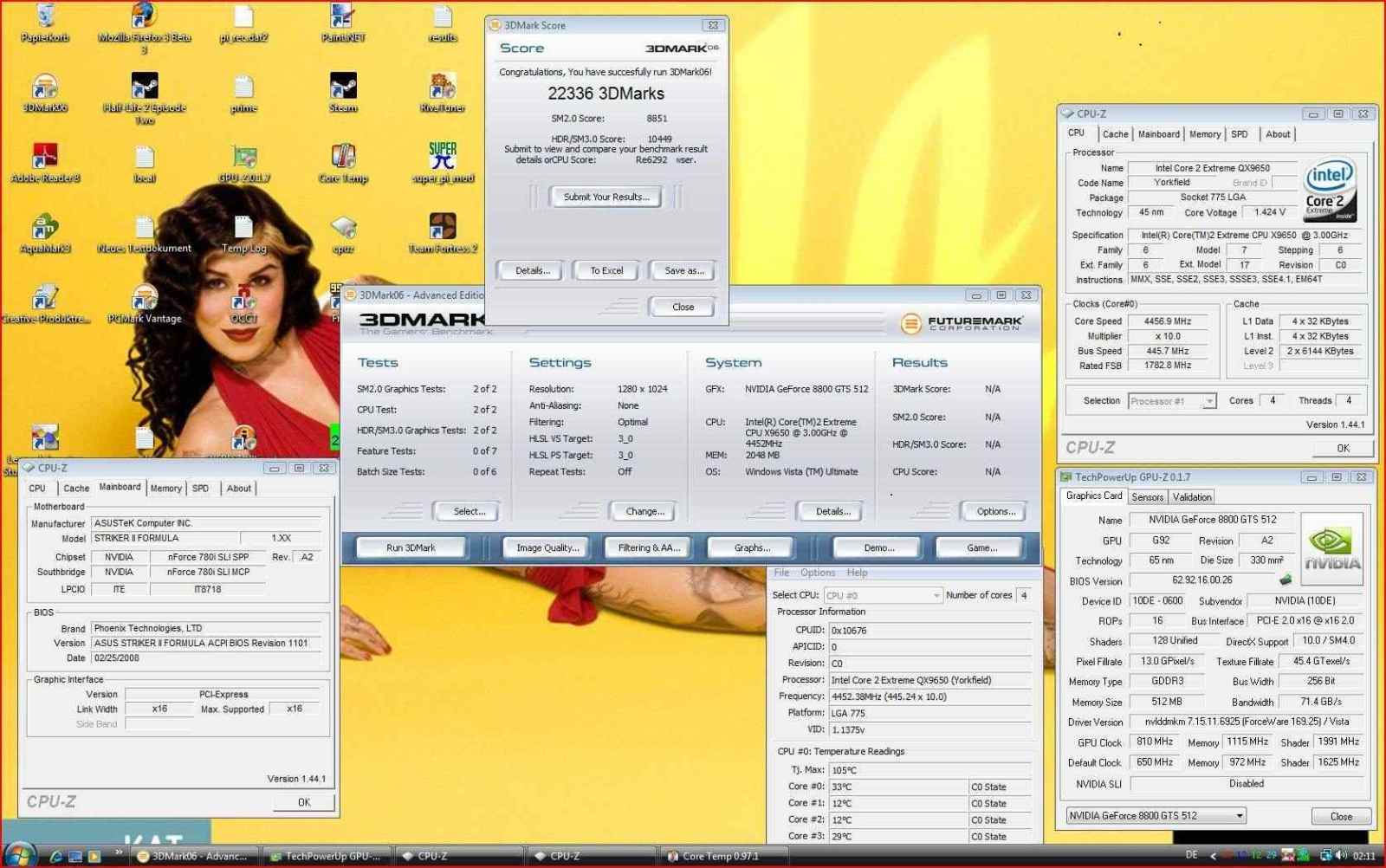

Hänge mal ein Screen an,wohlgemerkt unter Lukü!!
Glaub ich nix von .
Prob , Speedfan , Everest lesen alle das gleiche aus .
Und das Asus hat null droop ;) .
Asus hat null drop? Komisch ich habe richtig viel drop bei Asus!!!
Und das alle das gkleiche auslesen ist klar weil Everest u. Speedfan die Biossensoren benutzen wie Prob auch-CPU-Z ließt die Spannung aus der CPU aus!"! Also still wenn keine Ahnung!!
CPU-Z zeigt klar die die realste Spannung!!!!

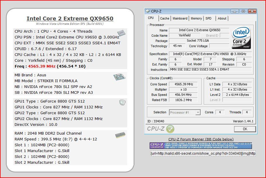

So mein 780i rockt weiter;)Wohl gemerkt unter Luft u. Vista-bei XP hätte ich mit den Werten 24000Points minimum-schon gemein!!

Was bist du denn für Einer :shake: ?
Dann stell die LL auf enable , dann hast auch kein droop mehr .
Und Cpuz kann die Vcore beim Striker noch net auslesen ( laut den Machern selbst ( Wissly ) ) , also Klappe halten und hinsetzen ;) .
