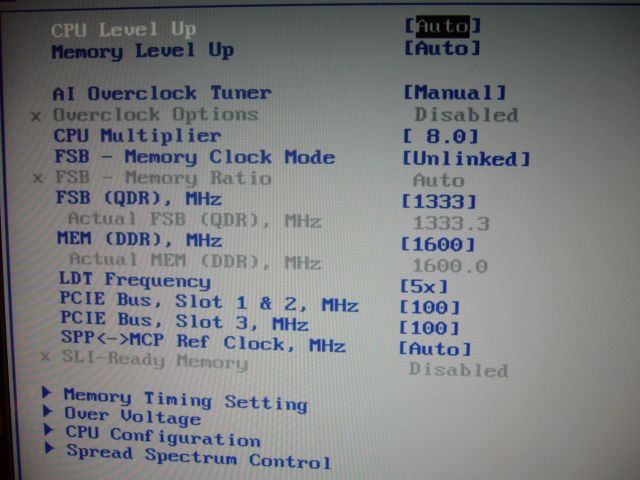

So das sind meine settings (bios 0402) ... Hmm und was muss jetz wie angehoben werden( wie gesagt möchte gerne so 3,2-3,4/3,5ghz erreichen)
Vllt könnte mir da jemand ncoh etwas genauer helfen,,, thx.

so habe mal fsb qdr auf 1600 gesetzt ... sonst NIX!
schwups Prime meldet sofort)! Fehler... (wie bei meinen bildern von vornhin... sonst alles so gelassen)

also unlinked war das ?! Wo war denn mein Fehler bneim ocen?

1600 waren gleich etwas hoch, versucher es schrittweise nach oben vom Standarttakt
aber mit 1600 komme ich doch sowieseo "nur" auf 3,2 oder?
gibts da nicht was mit "mem ddr" oder "linked/unlinked" einzustellen ... vcore hatte ich auch nix verändert

1600 (QDR) sind 400 FSB das muss das Striker bzw. der 790i mit hinten links schaffen.
Warum fährst Du unlinked, das war schon beim 680i eine Scheiß Einstellung. Nimm 1600 FSB dann linked, Sync Mode und 1600 Mem, dazu die Spannungen richtig und solltest Du irgendwann über 475 FSB gehen P1 und P2 auf enabled und die GTL's im richtigen Verhältnis zu VTT.

Zuerst solltest du mal an der V-Core rumspielen. Sagen wir erstmal max.1,40V. Dann so wie RonnyD meinte. Beim 790i verhält sich der Sync-Mode genau andersherum wie beim 680i! Statt 1:2 sinds hier 2:1. Probiere das mal. V-Core fixen, sowie deine Ramvoltage fixen. Rest erstmal auto lassen. Und mach es so wie ich, lese dir ruhig erstmal den Biosguide von anatech durch, dort gibts echt super Tips:http://www.anandtech.com/mb/showdoc.aspx?i=3283&p=14
aösp mit
1600 FSB
linked /SyncMode/1600Mem und vcore 1,4
stürzt prime leider ebenso schnell ab.,..
un nu?

Stell die Vcore im Bios so ein, dass Du mit Load Line Calibration unter Last nicht unter 1.3625 fällst.
Denke beim Quad an VTT 1.5 und GTL Teiler und die NB auf 1.5
^^ Wie meinst du das? (Sorry für die Fragerei... ;)
Hinzugefügter Post:
achso ...
load line calibration : einschalten (ist bisher auf disabled gewesen=
VTT auf 1,5
und GTL Teiler auf 1,5 (Hä.. da versteh ich doch was falsch oder?
und nb auf 1,5
So?
