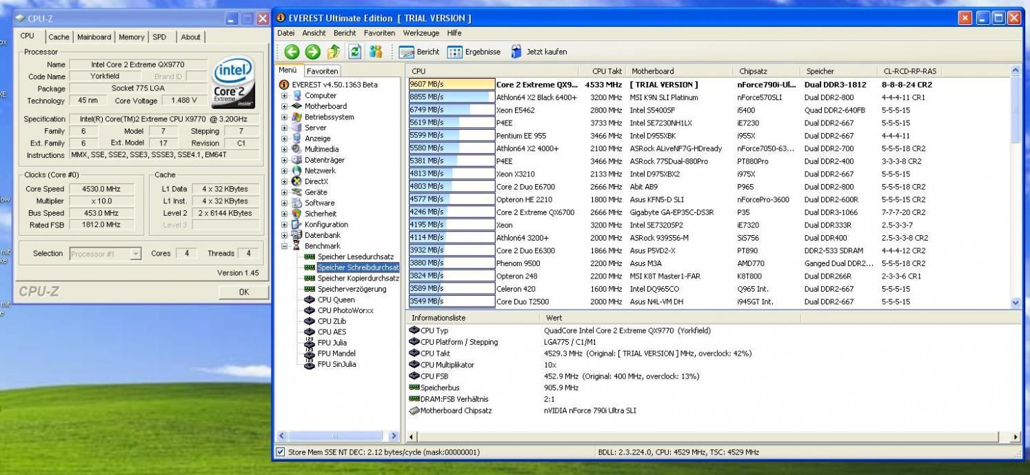

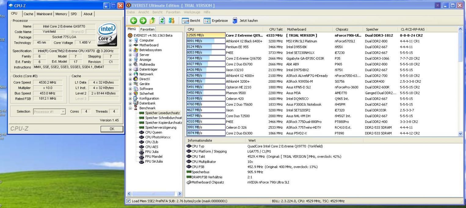

Das SIIE rockt ordentlich, hatte heute mal die GTS aus dem Lani eingebaut.:banana: Alles mit moderaten Spannungen, z.B. RAM 1,89V- max.1,92V
und mit 8800GTX SLI:
Everest:
