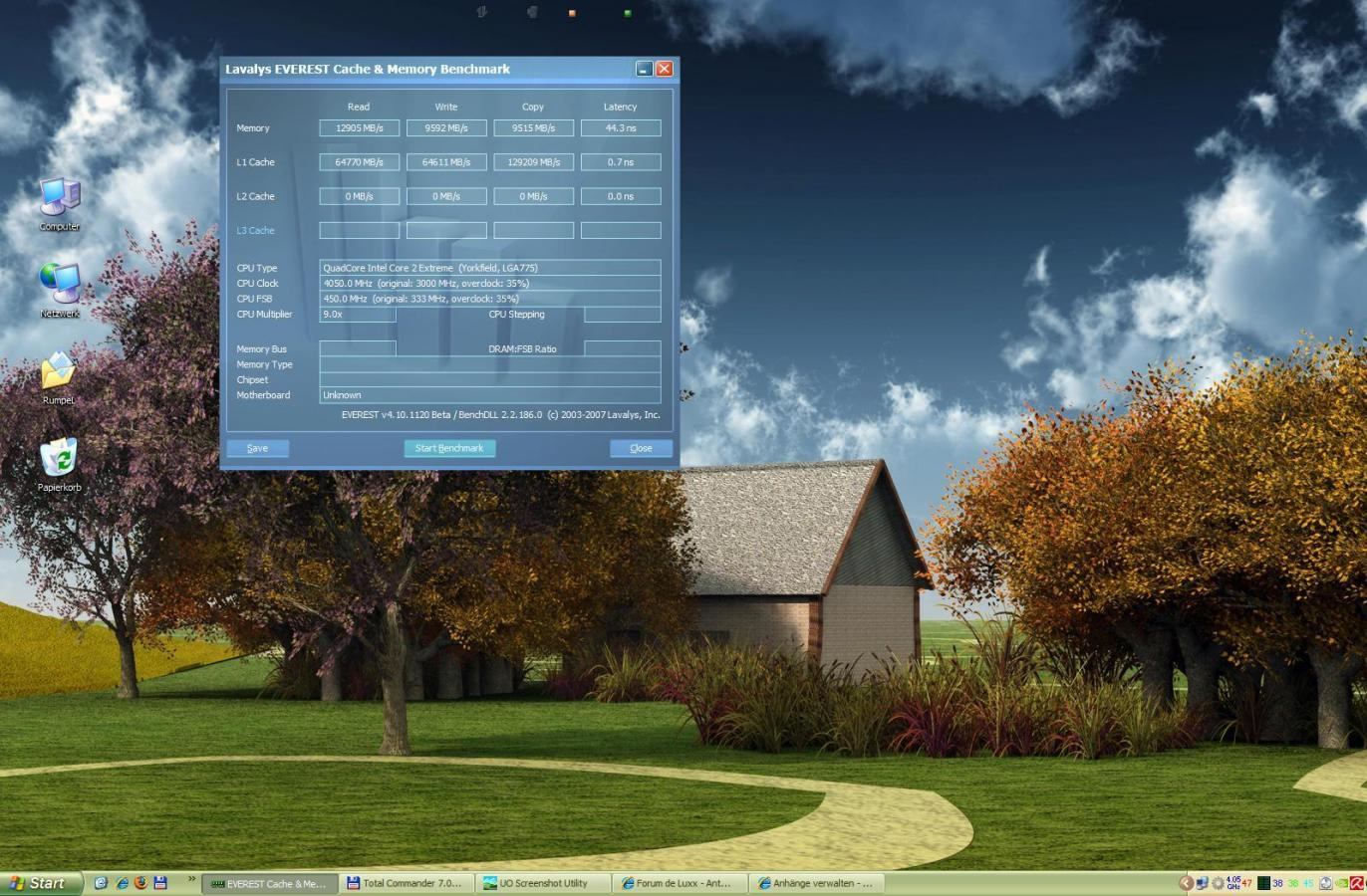

Dachte ich auch schon, ich denke ehr Asus hat den notwendigen RAM Controller net verbaut. Als ich ASUS Germany angerufen habe, wegen den OCZ 2000er hat er es so ähnlich auch formuliert. Nur mit OC kommt man soweit. Was er noch erwähnte, war, unser Board für OC gemacht sei, und deswegen auch EPP 2.0 nicht offieziell unterstützt wird. Man soll ocen, so der ASUS Guru. Auf meine Frage hin wegen des Beta Status der einiger maßen brauchbaren Biose antwortete er wortwörtlich, es kommt in absehbarer Zeit ein HAMMER Bios, doch bis dahin fixen die nur erstmal alltägliche Probleme oder Bugs, ansonsten wird gearbeitet an den OC Bios schlechthin, auch Nvidia unterstützt ASUS mit Infos und Fixes. Auf die Frage der Wartezeit bemerkte er sofort, er gäbe darauf keine Antwort, weil er nicht dafür über die nötige Kompetenz verfügt, meinte aber auf mein drängeln hin ca. August. Nividia müßte einheitlich mit an einen Strang ziehen, käme es schneller. Es betrifft wohl auch alle anderen Referenzbords. Ich denke er meinte damit den Datencrash Bug.
Zu meinen OCZ 2000:
Ich habe 4x1 GB im Bord verbaut und weiß nach etl. Tests zu berichten, das 2x1 GB auf den grauen Bänken bei 2000Mhz booten aber Windows überhaupt nicht damit zu gebrauchen ist, wenn er es die Strikerline überhaupt bis zum ladebalken schafft. Auch unterschiedlicher FSB bzw. teiler schaftt da gar nix. Aber ich bin nicht der hellste in Sachen ocen, daher sind vielleicht meine settings nicht die, die zum erfolg führen.
1900 MHz bekommt man hin und auch stabil, steht aber nicht zur Debatte bei mir, weil er nur lüpft, wenn VTT auf 1.5 stehen muß. Das ist die Sache nicht Wert. Geht auch mit 4x1 GB. Auch hier gilt: Ich bin nicht der hellste in Sachen ocen, daher sind vielleicht meine settings nicht die, die zum erfolg führen.
Meine Settings sind jetzt syncron 1800 (Multi 9= 4.05 GHz) und ich habe das Gefühl meinen Rechner festhalten zu müssen :angel: und das mit CPU Voltage auf 1.4??? und ALLES ANDERE AUTO:
Laut OCZ Forum sollen meine Speicher wegen der 4x1 GB Probleme machen, andere bzw. noch kommende 1x2 GB Riegel sind besser zu ocen. Probleme machen die vier Bänke, daran wäre der Memorycontroller schuld^^
Wie auch immer ich bin zufrieden und bin mir ganz sicher das ASUS mit dem richtigen Bios uns noch mehr Einstellungen gewähren läßt bezüglich des RAMS, vor allen Dingen stabile Settings ab 1800 bei annehmbaren Voltages gewährt. Abraten von den 4x1 GB möchte ich generell nicht, den schon 1800 sind für meine verhältnisse extrem schnell mit einer richtig getackteten cpu und am besten syncron. Ich spüre regelrecht das die OCZ´s sich aber noch langweilen aber den werde ich diese schon austreiben, wenn das BIOS da ist.
Bis denne...
