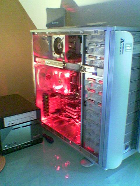

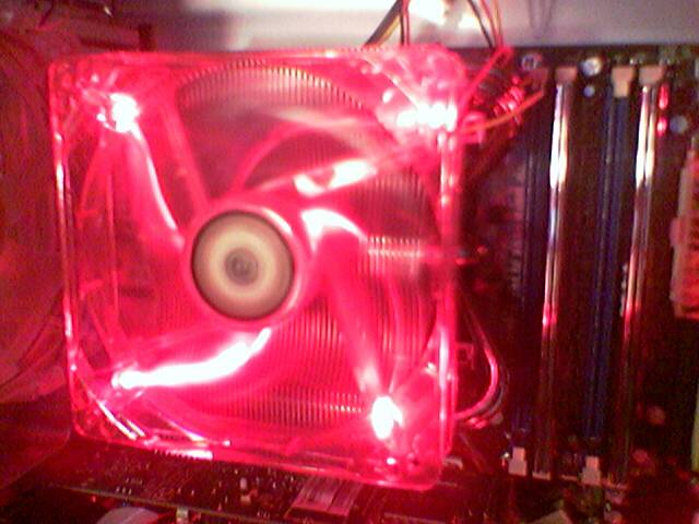

Welche Kühler hast Du im System verbaut, kannst mal ein Bild machen?
Du kannst auch mal unter Verwaltung/Ereignisanzeigen schauen, was ihn zuletzt dazu bewogen hat, sich aufzuhängen. Infos bitte zu Gehäuse, CPU-Lüfter, Gehäuselüfter.
hier mal pic´s
So. Der CPU-Lüfter scheint schon mal richtig herum zu sitzen. Was mich wundert, ist das Netzteil und offene Netzteilblende im Gehäuse. Normalerweise schließt das Netzteil bündig mit dem Gehäuse nach hinten ab. Was ich nicht erkennen kann, ist der hintere Lüfter. Ist er so montiert, dass nach außen saugt und NICHT nach innen Luft hineinbläst? Ist vorne noch ein Lüfter verbaut? Oder seitlich?
ja es sind noch die beiden anderen lüfter vorne und hinten angeschlossen,lüft zieht hinten auch raus und vorne hinein ins gehäuse.........
netzteil( Sharkoon) ist nur so einzubauen beim thermaltake armor.....muss also so sitzen.
Kannst Du auch mal die ungefähren Temps angeben (BIOS, Asus PCProbe, Everest etc.)? Gibt es außer der Netzteilöffnung hinten noch andere (große) Öffnungen? Verschließ die mal, damit ein ungestörter, unverwirbelter (mehr oder weniger) Luftzug entstehen kann. Natürlich mit geschlossenem Seitenteil. Idle und Last (falls möglich). Schalte zu Testzwecken im BIOS die Lüftersteuerung aus (Asus: Q-Fan), damit die Lüfter zum Testen auf max. laufen. Dann sehen wir weiter. Und: Schreibe die Bluescreen-Fehlermeldung ab, da es bei Microsoft eine Softwaredatenbank für alle Fehlermeldungen gibt.
