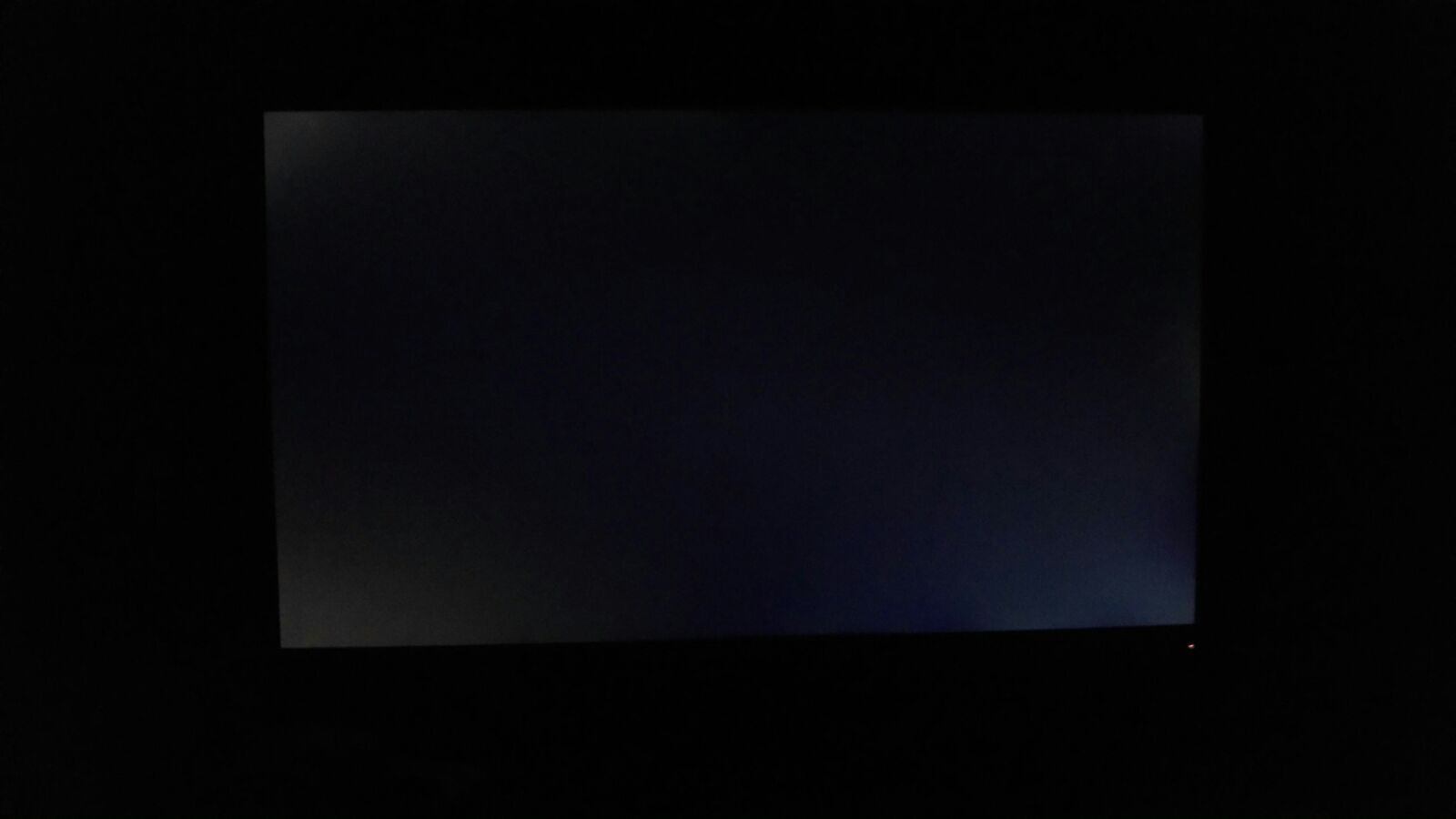

Soo hab heute meinen Monitor bekommen.
Keine Pixelfehler, Keine Staubenschlüsse, Ips Glow bzw. BLB an allen 4 Ecken welches jedoch nur bei komplett Schwarzem Bildschirm auffällt. Die Schärfe ist ggü. Full HD auf 27" *hust* ein Traum.
Habe ein einige Fotos des BLB bzw Ips Glow's (bin mir da nie sicher was es genau ist) gemacht. Ich war erschreckt wie grauslich das auf einem Foto wirkt. Ist auf keinem Fall mit der Realität zu vergleichen.

Schön, viel Spaß mit dem Teil :wink:
