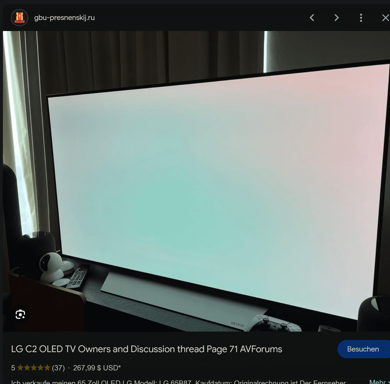

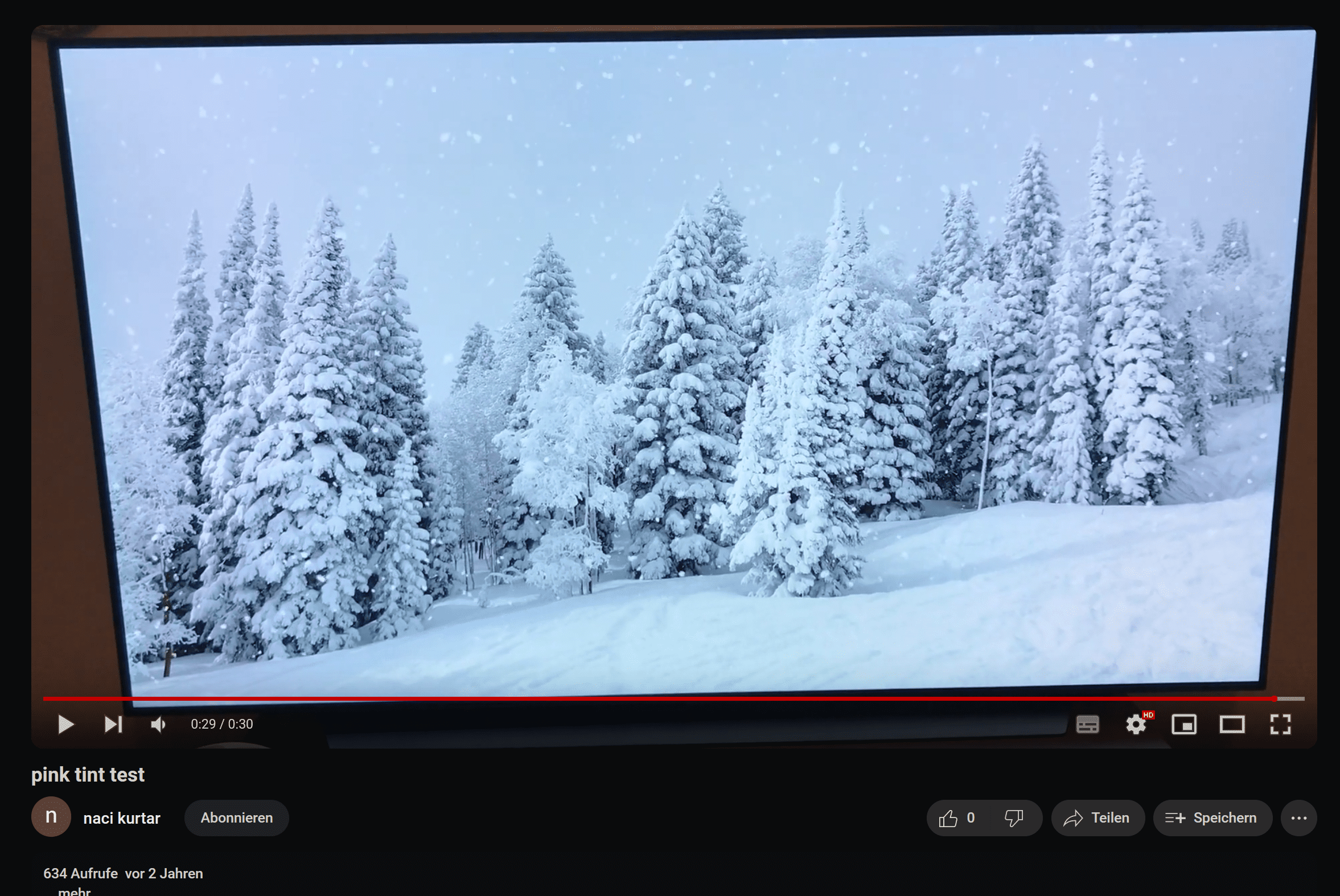

Falls du den "Blue Tint" oder "Pink Tint" meinst den haben alle LG OLED Panels ( der Asus nutzt ja auch ein LG OLED Panel )
wenn viel Weiss angezeigt wird wenn man schräg draufschaut .. das wurde zwar durch MLA etwas besser aber ist weiterhin vorhanden

... falls der Blau Stich aber generell auftritt auch bei Dunkleren Content der nich nur weiss ist dann ok .. dennoch sollte man dann sein Gerät selbst Kalibrieren wenn einem das stöhrt
da wie gesagt jedes Gerät etwas anders is und anders kalibriert werden muss.
Man kann natürlich auch sein Glück versuchen und ein Profil von einem anderen Gerät nutzen und wenn man glück hat sieht das auch gut aus aber das muss eben nich der fall sein daher sollte
man jedes Gerät für sich Kalibrieren wenn man Wert darauf legt ein Gerät Kalibrieren zu wollen

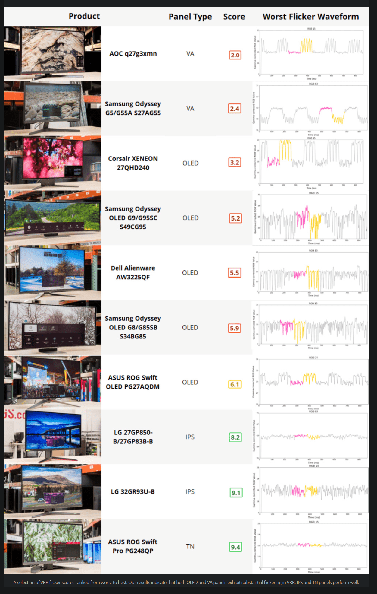

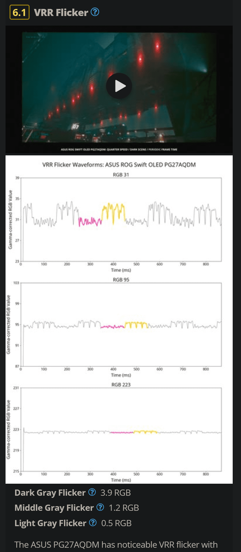

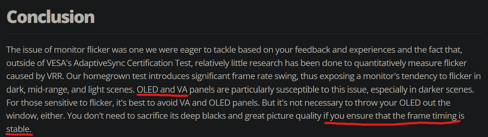

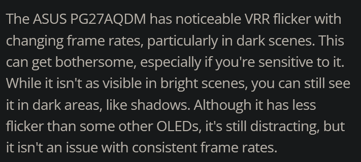

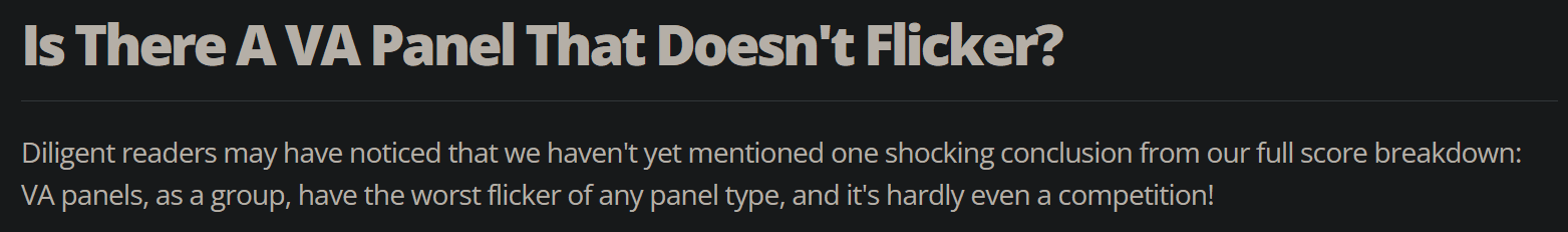

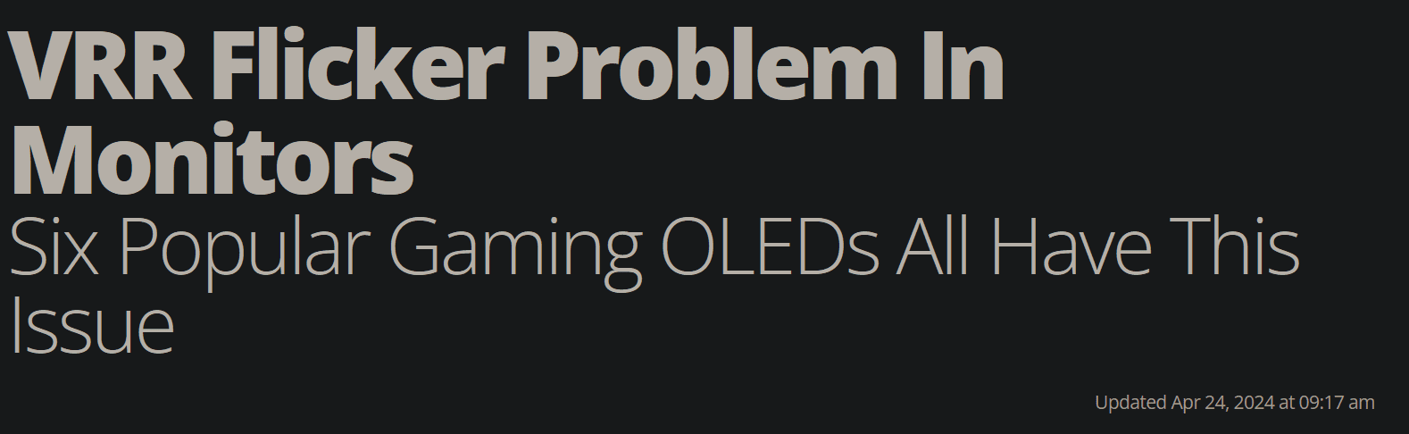

Ich denke dazu wurde nun von mir in 2 oder 3 Threads schon genug geschrieben sodass nun jeder eigentlich wissen sollte woran das liegt und somit diese Frage eigentlich garnicht mehr gestellt werden müsste
die du hier stellst aber nunja ... dann werde ich mal ein weiteres mal drauf eingehen und diesmal nochmal etwas ausführlicher als bei den letzten malen auf den Artikel eingehen da ihn scheinbar weiterhin
wohl einige noch nich gelesen haben
Jeder der stark schwankende FPS / Framerate und oder stark schwankende / zu schlechte Frametimes hat hat jenes VRR Flicker in Dunklen sowie leicht Dunklen Scenen sowie bei
Dunklen Ladebildschirmen bei VA sowie OLED / QD-OLED Geräten ... während IPS Geräte davon sogut wie garnicht betroffen sind :

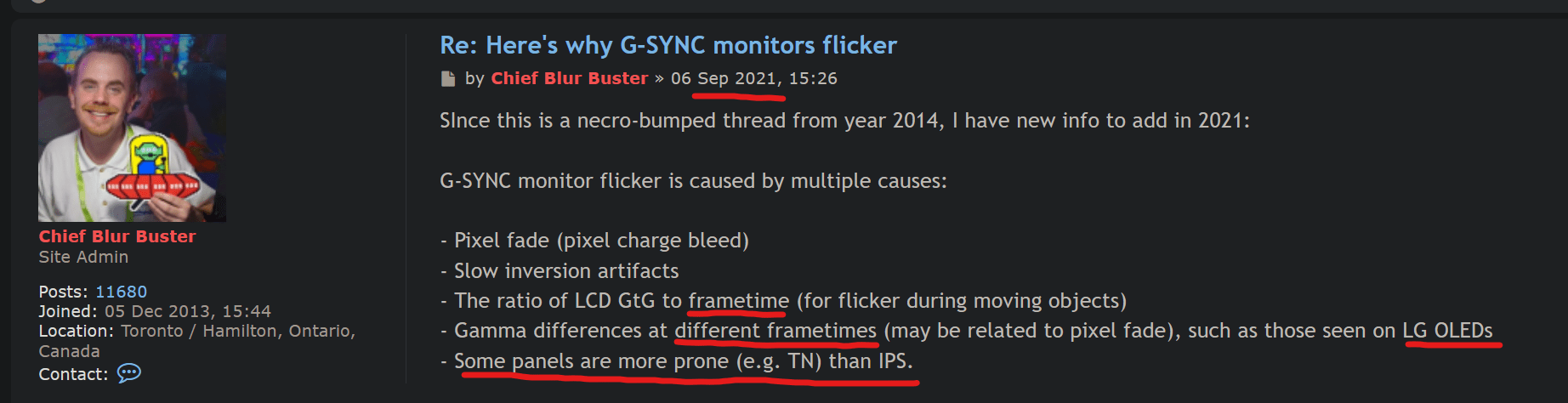

Das was RTINGS in dem Artikel vom April 2024 rausgefunden hat deckt sich im übrigen auch mit dem was der Admin vom Blur Buster Forum 2021 auch schon geschrieben hat :

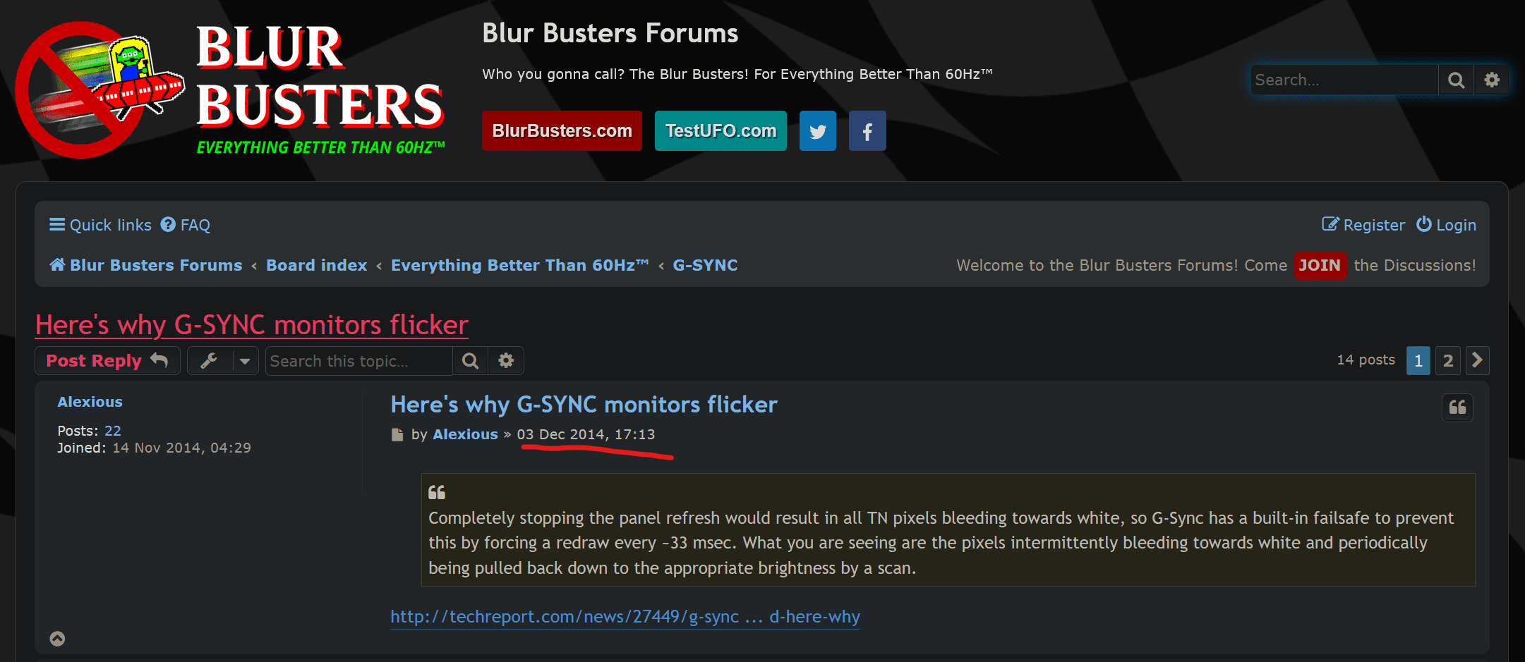

Der Thread is übrigens von 2014 :
