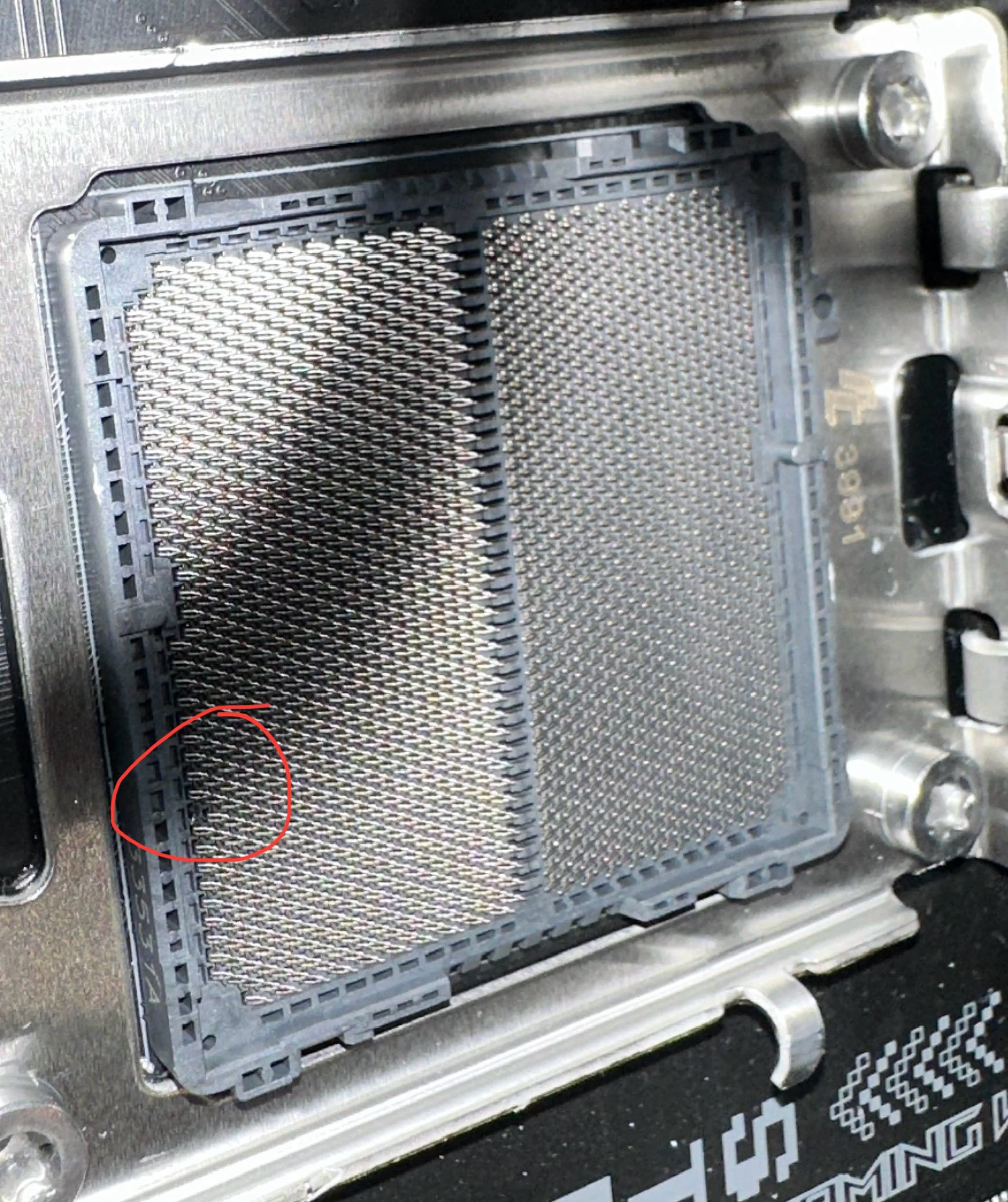

Hallo, ich habe gestern bei einem Kumpfel einen 7800X3D mit dem B650E-F zusammengebaut.
Er hatte Probleme, dass die Kiste anspringt. Ich habe noch mal alles auseinander genommen und danach lief es dann.
Mir ist aufgefallen, dass im Sockel ein Pin fehlt. Ist das normal?
