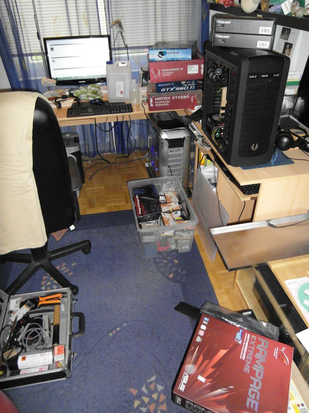

Ja ich muss Basteln...bei mir siehts aus wie im Aquatuninglager......2 zerlegte PC die auf Teile warten und jetzt kommt der 3 dazu ....und nein ich bin kein Händler :)

SAM_3248.jpgund noch nen Laptop :)
