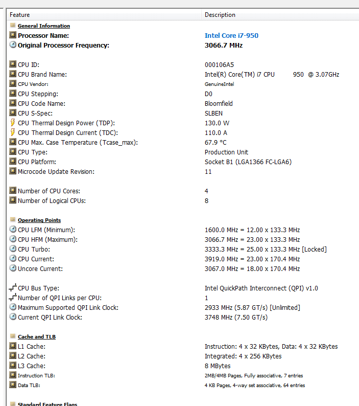

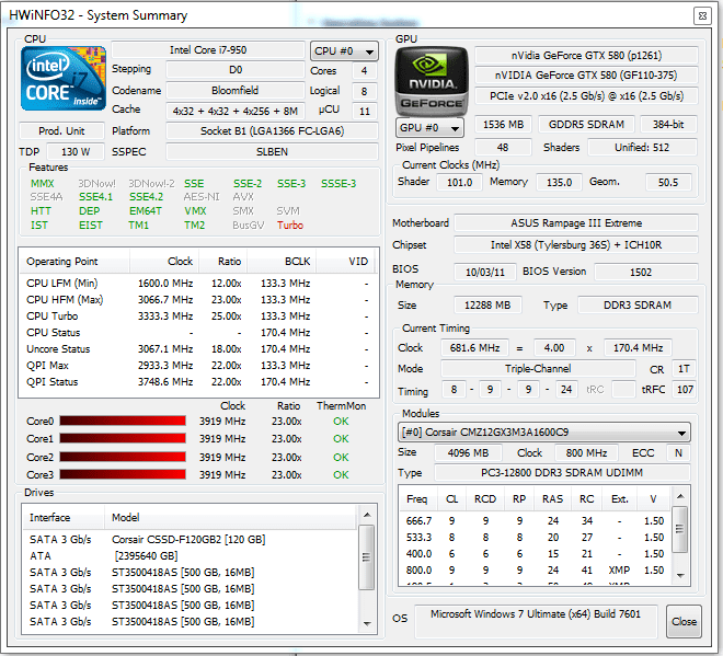

Hi zusammen
Ich habe folgendes Problem
Als CPU habe ich den I7 950 mit Multi 12-24x
Seit geraumer Zeit kann ich den Multiplikator 24x fest einstellen
Im Bios wird mir das auch so angezeigt
wenn ich den Rechner dann starte kommt in der Startmeldung nur noch 23x
auch im Windows wird mir nur 23x angezeigt
Stelle ich das Board auf default und habe Turbo enabled.
kommt auch der Turbo nicht weder auf 24 noch auf 25x
wie kann ich den Fehler beheben?
Hat da jemand einen Rat?
edit.
habe den Fehler mittlerweile gefunden weil es mir auch keine Ruhe gelassen hat
ich habe ein CMos Reset gemacht und jetzt ist das Problem gelöst.
Ich lasse es stehen falls wieder jemand so ein Problem hat
