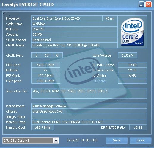

hallo alle zusammen brauch kurz ne Info fon euch geht das auf den bildern in ordnung und ist die vcore noch im grünen bereich, bin jetzt am maximum wen ich über 4250 gehe braucht die cpu zu viel vcore bei 4330 1.350V unter last und eingestelt hatte ich 1.450V danke schon mal für eure antworten.
