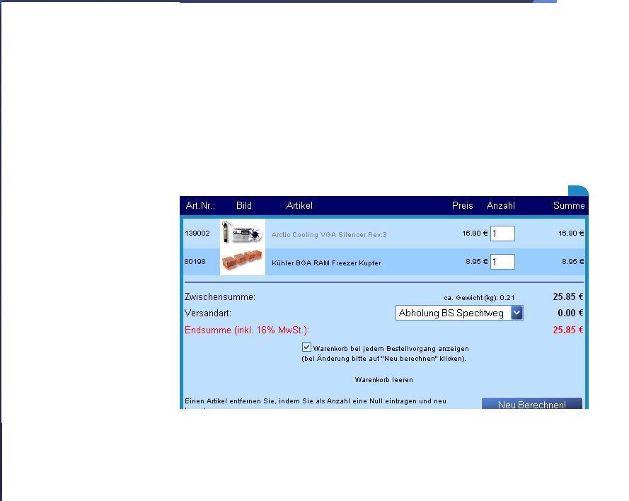

also sowas müsste ich mir kaufen und reichen 4 ramkühler oder braucht man 8 (diese angebot kommt von kosatec.de)
Genau das was Du ausgewählt hast, aber es gibt die Revoltek so viel ich weiß nur mit 8 Stück!!
Und 8 würde ich auch nehmen! ;)

4 kühler auf der oberseite und 4 unten warscheinlich !
meinst du diese kühler sind stärker also haben mehr kühlleistung als die pipe die ich im moment habe
Die Pipe Kühlt doch keine RAM´s, klar ist das besser, allerdings habe ich gerade gelesen das von den 8 Revoltek´s wohl nur 6 unter den Silencer passen, müßtest also 2 ein wenig runter Schleifen (Schleifmaschiene; Trennscheibe), aber ich denke das ist machbar! ;)
Und was den Silencer angeht, kühlt der auf jeden Fall besser als eine Pipe!

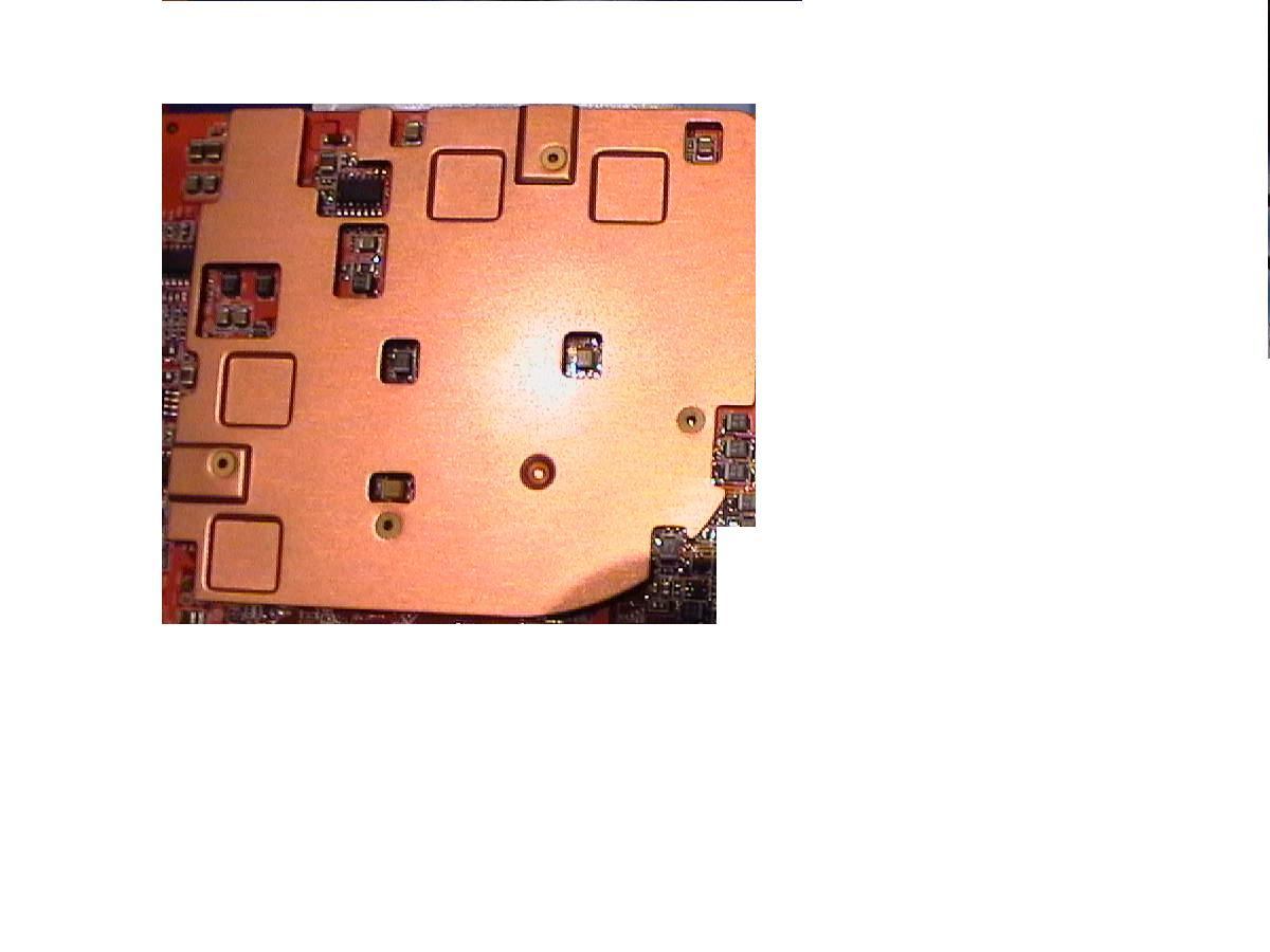

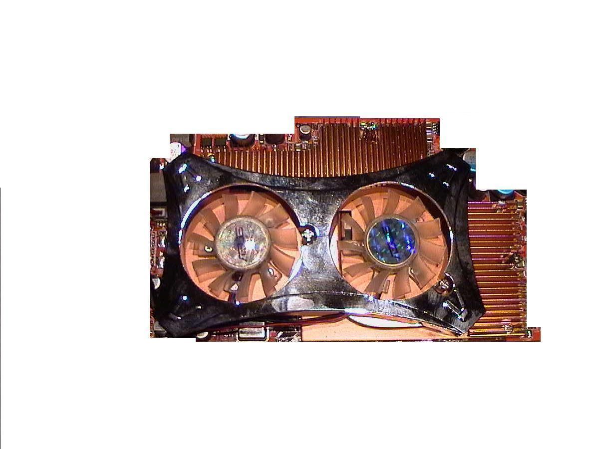

und du meinst das der silencer besser kühlt als diese kühler (muss bilder schneiden denn man kann ja nur 100 kb pro bild benuzen)
ein bild von oben eins von unten

Aber die Kühlung Deiner Karte sollte eigentlich ausreichen, zumindest was die Vorderzeite angeht, das hintere Kühlblech ist natürlich nicht so pralle!
Ich würde trotzdem mal das ganze Kühlergedöns ab machen und schauen was die da als Leitmaterial genommen haben (billige Paste; Kleber, oder Wärmeleitpad´s) und das mal mit anständiger Silver Arktic ersetzen, sollte schon was bringen!!
Vieleicht liegt da auch irgendwas nicht richtig auf, warum sie deshalb so heiß wird!
