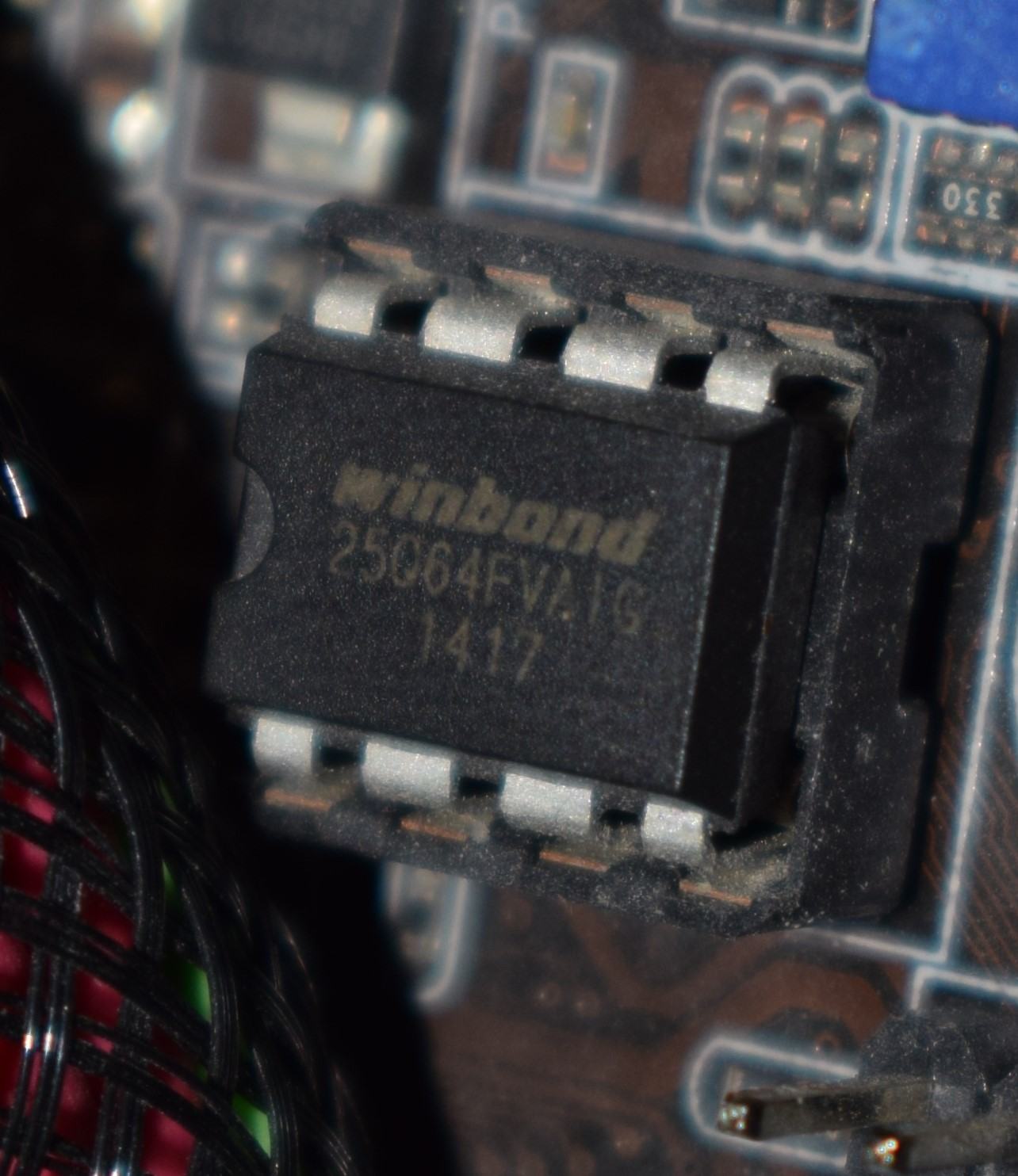

Edit:
Winbond
25Q64FVAIG
1417
https://www.winbond.com/resource-files/w25q64fv%20revq%2006142016.pdf

Heute kam Post, Zange inkl kleiner Chip (selbe Bezeichnung/ baugleich wie der vorherige, Winbond)
Alten Chip vorsichtig gleichmäßig heraus gezogen. Neuen vorsichtig eingelegt, diesen wieder gleichmäßig herunter gedrückt bis hin zu „etwas“ Liebevoller Gefühlvoller Gewalt am Ende, das er auch komplett bündig in der Fassung hockt.
Server an, läuft wieder komplett mit neustem Bios 2103 :fresse2:

Wirf den alten Chip nicht weg. Es werden in dem neuen Bios eine Menge Informationen zu deinem Board fehlen die möglichweise noch im NVRAM des alten zu finden sind.
