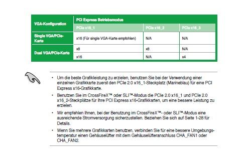

Ich habe jetzt meine Grafikkarte im untersten Slot, macht das gross was bei der Leistung aus?
Dann läuft er nur mit 4x, zwar hab ich noch kein messbaren Unterschied zwischen 16x und 8x gesehen, aber 4x wäre dann wohl doch etwas zu niedrig auch wenn der Slot nach Spezifikationen v2.0 ist.
Dann werde ich die Grafikkarte in den x8-Slot machen, danke euch.
Irgend wie hat mich eine volle Bestückung (alle x Slots) etwas stutzig gemacht da es rein rechnerisch mit den vorhanden xPCI-Lanes nicht hinhaut, im Handbuch stehen (siehe Bild) nur folgende Kombinationsmöglichkeiten.
- x16 als Singlekarte im Slot 1
- x8 Slot 1, x8 Slot 2, na Slot 3
- x16 Slot 1, na Slot 2, 4x Slot 3
also wäre ja demnach eine volle Bestückung gar nicht möglich. Richtig?
Hab im Asus support Bereich hier gefragt was max möglich ist und als Antwort kamm
X8
X1
X8
X2
Wenn alle slots belegt werden.
MfG
X8
X1
X8
X2
MfG
Hab ich auch rausgefunden, hab einefach mal alle Slots belegt mit Karten die ich noch rumliegen habe. Konnte mir nicht vorstellen das es nicht geht, da ja ein Crossfire /SLI System + z.b.: eine Creative Soundkarte ja nicht funktionieren würde und das wäre ja schon wichtig gewesen zu wissen.
Aber trotzdem danke.
