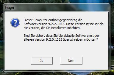

Bei dem Versuch, den Chipsatztreiber 9.2.0.1025 nochmals zu installieren, erhalte ich folgende Meldung: siehe Anhang
Bald blicke ich vor lauter Chipsatztreiber nicht mehr durch..:shake:

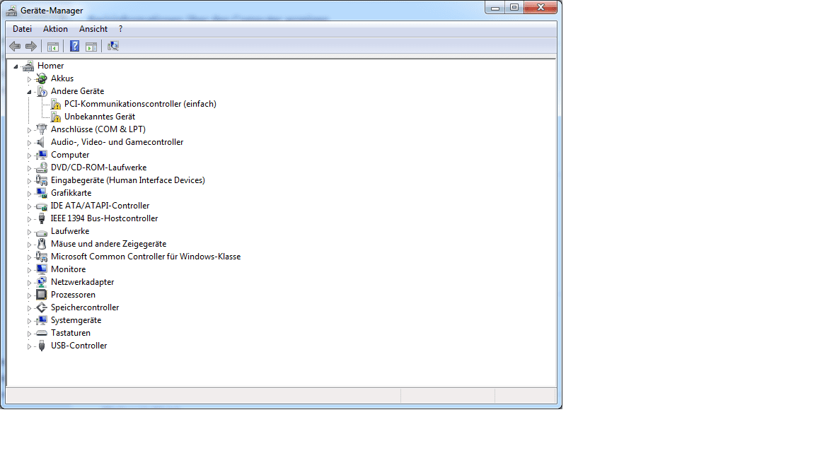

habe seit gut einer woche nun auch das Asus Board. leider sind im Gerätemanager immer noch 2 nicht installierte Komponenten , leider weiss ich auch nicht wo ich diese zuordnen soll, habe weder erweiterungskarten noch sonst extra was im PC , Treiber hab ich alle von der DVD installiert , jemand eine idee, füge mal ein screenshot an.
entpacke mal den inf und dann mit rechtsklick auf die Geräte und den Treiber per Hand einbinden, liegen im entpackten (inf) win7 ordner.
Und vorher wenn einen anderen ME Treiber noch inst. unter Software deinstallieren.
Das unbekannte Gerät kannste vorher deinst.

ja super bei den einen hats geklappt. ist aber immer noch das unbekannte Gerät da , einfach deinstallieren ??
Es leuchtet aber schon ein, dass der 9.2.0.1025 älter ist, als der 9.2.2.1015. :confused:
