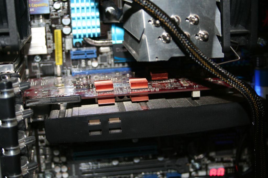

mit Thermalright Venomous X:

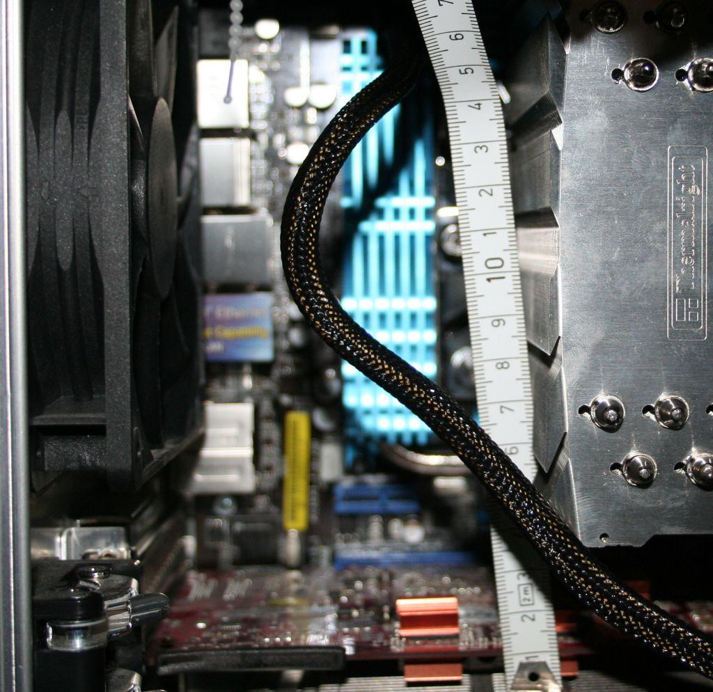

Vielen Dank für das Bild!
Der Thermalright Venomous X hat eine Tiefe von 127mm, der Silver Arrow 147mm.
Würde das deiner Ansicht nach passen wenn eine Karte im obersten PCIe x1 Slot steckt?
Auf dem Bild sieht es so aus als würde es nicht passen, der Blickwinkel könnte aber auch täuschen.
Ich würde ehr zu nein tendieren.

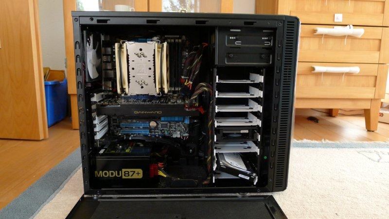

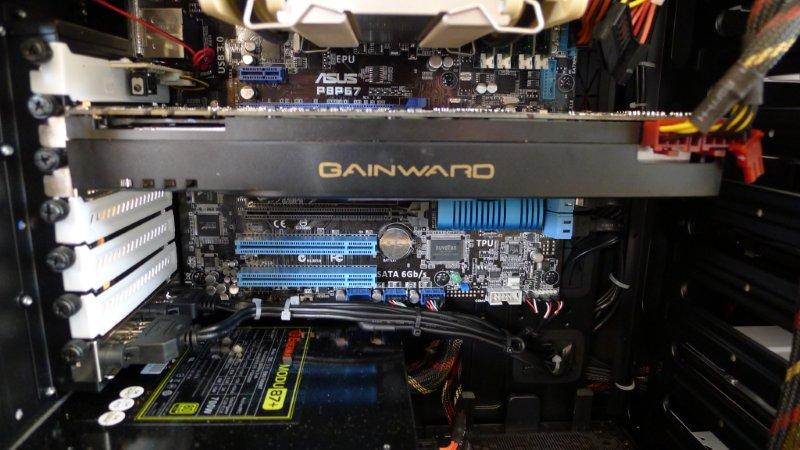

Hier Bilder vom Noctua Lüfter über der Grafikkarte.
Man sieht noch die durch den Transport rausgerutschte FP :)
Schön leises System.
Grüße
