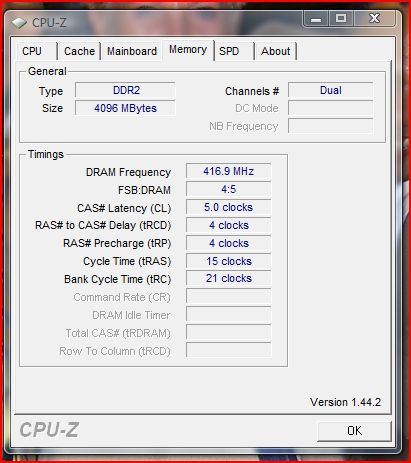

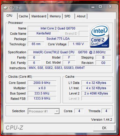

Stell mal den Multi auf 9 und den FSB auf 333 und den Speicher auf 834. Kann auch sein das es vom Bios kommt, das weis ich nicht. Getestet habe ich das mit Bios 2406 und 2504. Das 2504 habe ich jetzt drauf und alles paletti. Der 6er Multi kommt vom Speedstep, bei Last ist der auf 9.
3DMark 06 mit den Einstellungen und Graka Sparkle 8800GTS 512MB 13804 Points unter XP mit SP3, unter Vista etwas langsamer.
