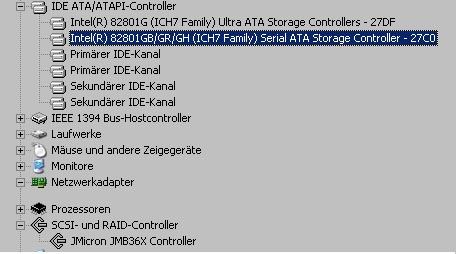

ich habe meine Festplatte Samsung HD403LJ 400GB SATA II 3gb am SATA1 Port angeschossen.
Im Bios ist bei mir eingestellt:
SATA = Standard IDE
32 Bit Modus = Aktiviert
Onboard Operate Mode = Enhanced Mode
Enhanced Mode Supporton = SATA
JMicron SATA/PATA = Enable
Windows läuft ohne Problemen, meine Frage ist nur, ob ich irgendwas anders einstellen soll um die Leistung der Festplatte zu steigern, oder ist alles so in Ordnung?
Ich habe was von angebliche Steigerung mit der Aktivierung von AHCI, aber da Windows schon installiert ist, rentiert sich wirklich den Aufwand?
Kann ich den Jmicron auschalten um den IRQ frei zu geben? ich habe ja kein Raid.
vielen Dank im voraus, habe zwar die Suchfunktion bemüht aber mein Kopf raucht schon vor lauter Infos.
Nachtrag: Im Rechner habe ich noch ein Brenner am IDE Port angeschloßen dürfte aber wohl unwichtig sein.
