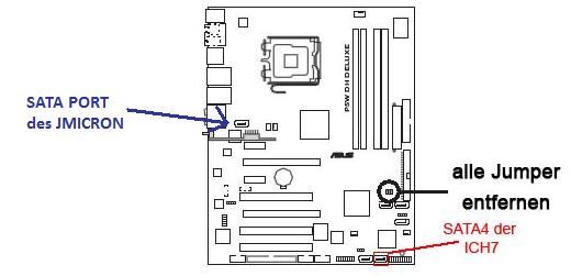

hallo
frage. weiß jemand wieviele SATA Geräte (festplatte, dvd brenner) ich einbauen kann? also intern und nicht das eSATA zeug. das board hat ja 5 SATA anschlüsse auf dem mainboard oder? wie kann ich alle benützen? ist das empfehlenswert?
mfg

hallo
mfg
3 ports direkt an er southbridge
dann 2 ports am ez-raid, da kannst entweder 2 hdds im raid betreiben oder wenn du die jumper rausnimmst 1 laufwerk oder eine hdd
(der arbeitet dann als 4ter port der southbridge, ansonsten ist das der durchschleifport für den ez-raid)
und dann gibts noch 1 port (schwarz eher links in der nähe der wlan karte) vom j-micron da kannst auch noch was anschließen
und wenns unbednigt sein muss kannst du auch noch den esata ins gehäuse hereinleiten
also je nachdem
mindestens 5 (einfach zu konfigurieren, hast dann 5 ganz normale sata2 ports)
maximal 7 (umständlicher zu konfigurieren und benötigt zwei gleichen hdds wegen ed-raid)
hoffe dass war jetzt nicht zu verwirrend
mfg
aelo

@aelo
ich habe 2 seagate festplatten des gleichen typs und nochmal 2 seagate festplatten wieder mit dem gleichen typ also modell.
d.h.
2 x Seagate Barracuda 7200.10 250GB 16MB SATA II (ST3250410AS)
und
2 x Seagate Barracuda 7200.10 250GB 16MB SATA II (ST3250620AS)
und einen Samsung SH-S183L SATA dvd burner
was sollte ich machen?
mfg
ok, wenn du kein Raid möchtest
zuerst ziehst du die beiden jumper die zum einstellen des EZ-Raids sind! (hier ist es ausführlich erklärt wie du den 4ten sata port der southbridge aktivierst: http://www.mapesh-online.de/html/p5w_dh_tips.html)
dann kannst du 3 hdds an die southbridge schließen (die HDD von der das OS bootet an den roten Port anschließen!)
und die 4te hdd an den rechten orangen SATA Port ganz unten am Mainboard
Und den dvd brenner an den schwarzen sata port der irgendwo auf der linken seite des mabos liegt (im bios aber noch JMICRON aktivieren!)
dann sollte alles funktionieren!
mfg
aelo

@aelo
raid würde ich sehr gerne mit diesen beiden platten machen Seagate Barracuda 7200.10 250GB 16MB SATA II (ST3250410AS) die sollen ja derzeit die schnellsten der welt sein und sogar eine raptor locker schlagen.
kannst du vielleicht anhand dieses http://www.fcenter.ru/img/article/CPU/Intel_Core_2_Duo_E6300/87964.jpg alles so einzeichen welche platte ich wo hängen soll? bitte einmal mit der methode ohne raid und einmal mit raid. raid würde ich RAID 0 nehmen halt mit den beiden oben genannten HDD's die anderen beiden HDD's wo ich meine files abspeichere (sichere)
wäre sehr nett von dir :)
