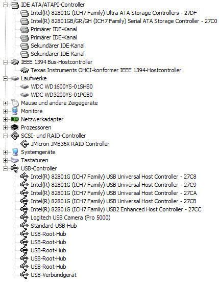

Hallo Lax,
meinst du das tricks von Ct wenn ja wie soll das Einstellung bei JMicron stehen, den ich hatte schon mal so versuch aber dann Bootet win nicht mehr kommt nur eine Meldung kein NTLR oder so ähnlich gefunden, sollte ich vorher JMicron deaktivieren sehe bitte mein srceen, und danke für deine Antwort!
Jetzt hatte ich das versuch komme nicht weiter Win Bootet nicht, NTlDR fehlt, anschließend Reparatur Console Bootfixx wieder zu schreiben um bei dem Modus Jmicron zu starten gelingt mir nicht den vorher meldet win das s konflikt vorliegt oder auch systemfehler so das ich zu Reparatur Console nicht dran komme ba shit!:shake:
