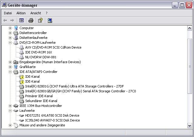

Vielleicht weiß es ja jemand anders als Scoty. Was sollen die Ausrufezeichen da bei mir!?
Also die HDDs scheinen nicht gedrosselt. Die optischen Laufwerke funktionieren soweit, als das ich DVDs gucken kann. Aber laut CD/DVD Speed Tool (Nero) maximal 1,4x. :hmm:
Die Ausrufezeichen könnten vom Jmicron IDE Kanal kommen :hmm:
