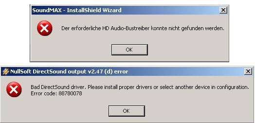

Sound?!
Weis jemand wie ich Sound hinbekomme?!
Ich nutze NICHT den HD Musik anschluss.
Was muss ich da für Treiber installieren?
Wen ich die Audio Treiber von der Treiber DVD nutze
bekomme ich diese Fehlermeldung: "Der erforderliche HD Audio-Bustreiber konnte nicht gefunden werden"
Und bei Winamp kriege ich auch ne seltsame nachricht
Siehe anhang
