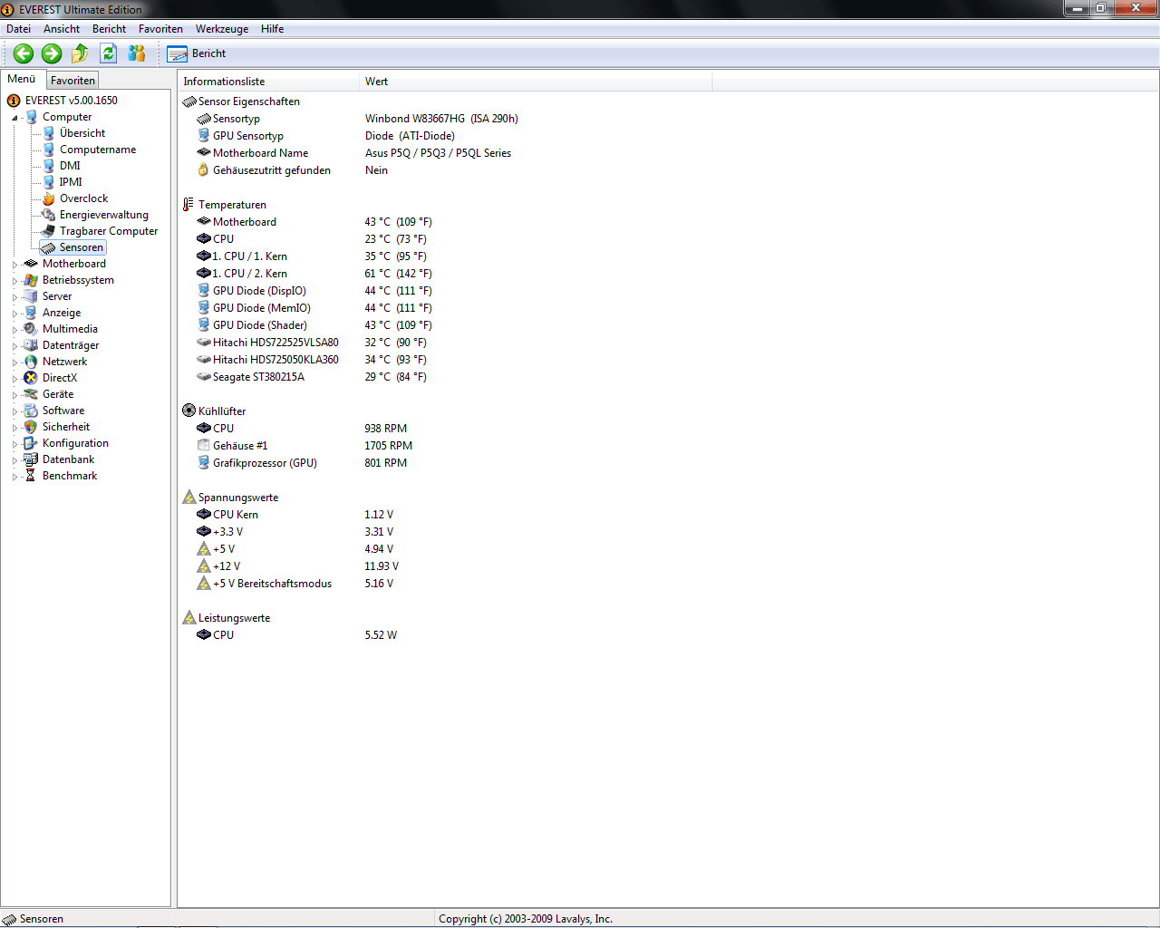

ich hab das P5Q mit aktuellem 2012 Bios und hab ne frage wegen den Temperaturen. Ich habe im Idle MB-Temps von 40-42°C und Load bis 50°C. Der goldene Passivkühler über der NB ist aber schon richtig heiß, kann ihn zwar anfassen aber sehr unangenehm. Jetzt wundere ich mich, weil ich extra einen Scythe Kabuto verbaut habe, der auch auf das MB draufblässt und das Ding eigentlich mitkühlen sollte. Meine Frage, sind die Temps ungewöhnlich hoch?
Ich habe mal Idle-Temps angehangen. Was mich auchwunderte, seit dem neuen Bios ist die CPU Temp um etwa 10°C geringer.
An Lüftern habe ich vorne 2x120mm die reinpusten (~900RPM) und einen 80er der hinten raussaugt (~1200rpm). Leider sitzt direkt unter der NB meine 4850 Vapor-X, die aber kühler ist als meine alte 4850. Hat da einer eine Idee?
mfg
Ghost22

Also die Temps sind bei mir ähnlich. Wenn ich einen Ventilator neben mein Case stelle geht das MB schnell runter auf ca. 30-35°C. Sonst auch 40-50°C. Allerdings pustet bei mir auch nix in die Richtung.
