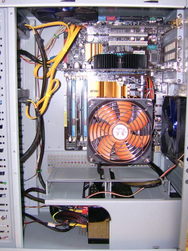

Das mit dem P5Q Pro anstelle des P5Q-E grenzt ja schon fast an ******!!!
Besser so. Ist jetzt auch ein anderer Tower.
Viiiiiiiiiel besser ;)
