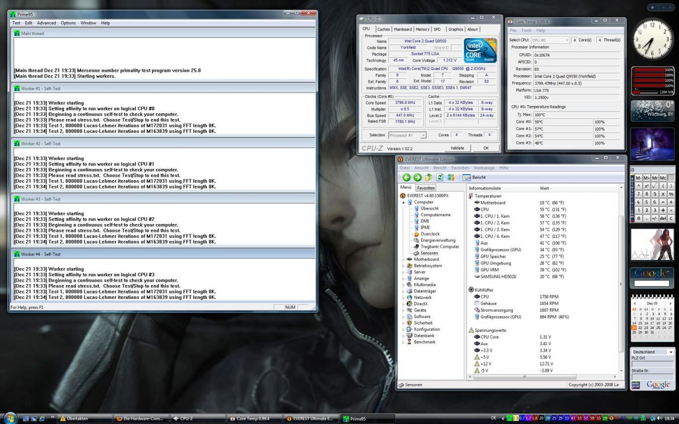

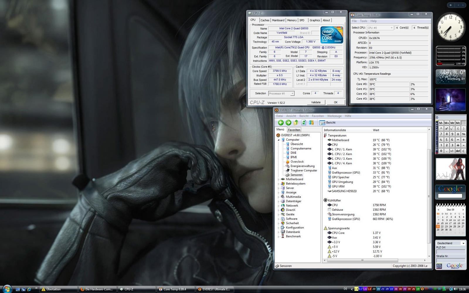

Hej Leute bräuchte noch mal eure Hilfe und zwar bekomme ich einfach meine CPU nicht stabil.
Ich habe schon Angst mehr Spannung auf die CPU zu geben.
Ich lade noch mal das Aktuelle Template hoch und ein paar Screens wo die CPU aussteigt und wo zu sehen ist wieviel Vcore er unter Last und im Idle benötigt.
AI Overclock Tuner [Manual]
CPU Ratio Setting [08.5]
FSB Frequency [447]
PCI-E Frequency [100]
FSB Strap to North Bridge [333]
DRAM Frequency [DDR2-895MHZ]
DRAM Timing Control [Manual]
CAS# Latency [5]
DRAM RAS# to CAS# Delay [5]
DRAM RAS# Precharge [5]
DRAM RAS# Activate to Precharge [18]
RAS# to RAS# Delay [Auto]
Row Refresh Cycle Time [Auto]
Write Recovery Time [Auto]
Read to Precharge Time [Auto]
READ to WRITE Delay (S/D) [Auto]
Write to Read Delay (S) [Auto]
WRITE to READ Delay (D) [Auto]
READ to READ Delay (S) [Auto]
READ to READ Delay (D) [Auto]
WRITE to WRITE Delay (S) [Auto]
WRITE to WRITE Delay (D) [Auto]
WRITE to PRE Delay [Auto]
READ to PRE Delay [Auto]
PRE to PRE Delay [Auto]
ALL PRE to ACT Delay [Auto]
ALL PRE to REF Delay [Auto]
DRAM Static Read Control [Disabled]
DRAM Read Training [Disabled]
MEM. OC Charger [Enable]
AI Clock Twister [ligther]
AI Transaction Booster [Auto]
Common Performance Level [13]
Pull-In of CHA PH1 [Disabled]
Pull-In of CHA PH2 [Disabled]
Pull-In of CHA PH3 [Disabled]
Pull-In of CHA PH4 [Disabled]
Pull-In of CHB PH1 [Disabled]
Pull-In of CHB PH2 [Disabled]
Pull-In of CHB PH3 [Disabled]
Pull-In of CHB PH4 [Disabled]
******** Please key in numbers directly! ********
CPU Voltage [1.40000]
CPU GTL Voltage [Auto]
CPU PLL Voltage [1.52]
FSB Termination Voltage [1.28]
DRAM Voltage [2.16]
NB Voltage [1.28]
SBridge Voltage [1.10]
PCIE SATA Voltage [1.50]
Load Line Calibration [Disabled]
CPU Spread Spectrum [Disabled]
PCIE Spread Spectrum [Disabled]
CPU Clock Skew [Auto]
NB Clock Skew [Auto]
CPU Margin Enhancement [Performance Mode]
Hoffe einer weis an was es eventuell liegen kann denn Ram habe ich schon genug getestet und ist stabil sowie der FSB Wert.
Der Abruch bei Prime wahr bei Large nach ca. 45min und bei LinX nch etwa 5min VID ist 1,25V Q9550 (E0) ist diese Spannung noch normal die Temps sind ja im grünen Bereich auser bei LinX erreichen sie an die 68°C bei Prime small werden sie nicht über 60°C heis.
Bitte dringends um Hilfe soll ich mit der Spannung noch weiter hoch oder ist das schon die Grenze, hoffe ihr helft mir :(, Mfg Snapstar

Hab's ein paar mal probiert und immer wieder das gleiche.
Kann das magische schwarze "loch" sein, von dem ich ein paar mal was gehört habe.
Geh mal auf 440FSB und lass die Einstellungen so wie sie sind.
Lass Prime laufen und schau mal.
Hab schon öfters gesehen, dass die Leute so viel VCore geben, aber nicht bei 3,8GHz, sondern bei 4,4GHz ;)
Denke das ist schon zuviel.
P.S.: Zuviel "V" ist manchmal auch schuld, dass es nicht läuft.
Ja das mit der Spannung stimmt schon aber da ich langsam immer ein bisschen mehr Spannung drauf gegeben habe ist es immer stabiler geworden.
Die 447Mhz FSB habe ich ja vorher ausgelotet und ist stabil also keinen FSB Wall.
Ich habe es halt gemerkt am Anfang ist gleich small abgeschmirrt sofort beim einschalten von Prime dann immer mehr Spannung bis endlich small durchgelaufen ist dann mit large weiter und bis jetzt bin ich gekommen also large läuft schon ziemlich lange durch aber wie gesagt bei 640k kommen fehler und LinX bringt nach 5min schon fehler, daführ habe ich jetzt schon mehrere Tage gebraucht hoffentlich habe ich keine Krücke erwischt, scheint aber so
Mit der Spannung ist es mir aber schon bei der NB aufgefallen das zu viel auch nicht gut ist aber anscheinendt braucht meine CPU so viel Spannung, ich werde ja anschliesend wieder versuchen mit denn GTLs etwas wieder runter zu fahren und wie gesagt es ist ja nur zum Benchen.
Für denn 24/7 Betrieb nutze ich eine andere Einstellung mit wesentlich weniger Vcore.
Ich danke Trozdem für die Hilfe ;), Mfg Snapstar
