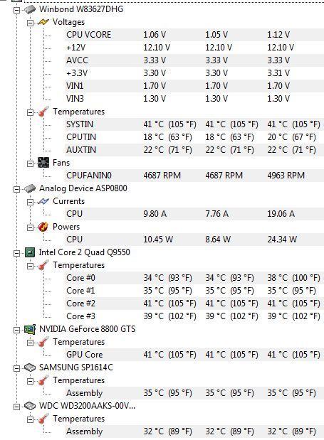

Hat jemand eine Ahnung eine Ahnung was Vin1 und Vin3 für Spannungswerte sind. siehe Bild:confused: Ist ein P5Q-E
