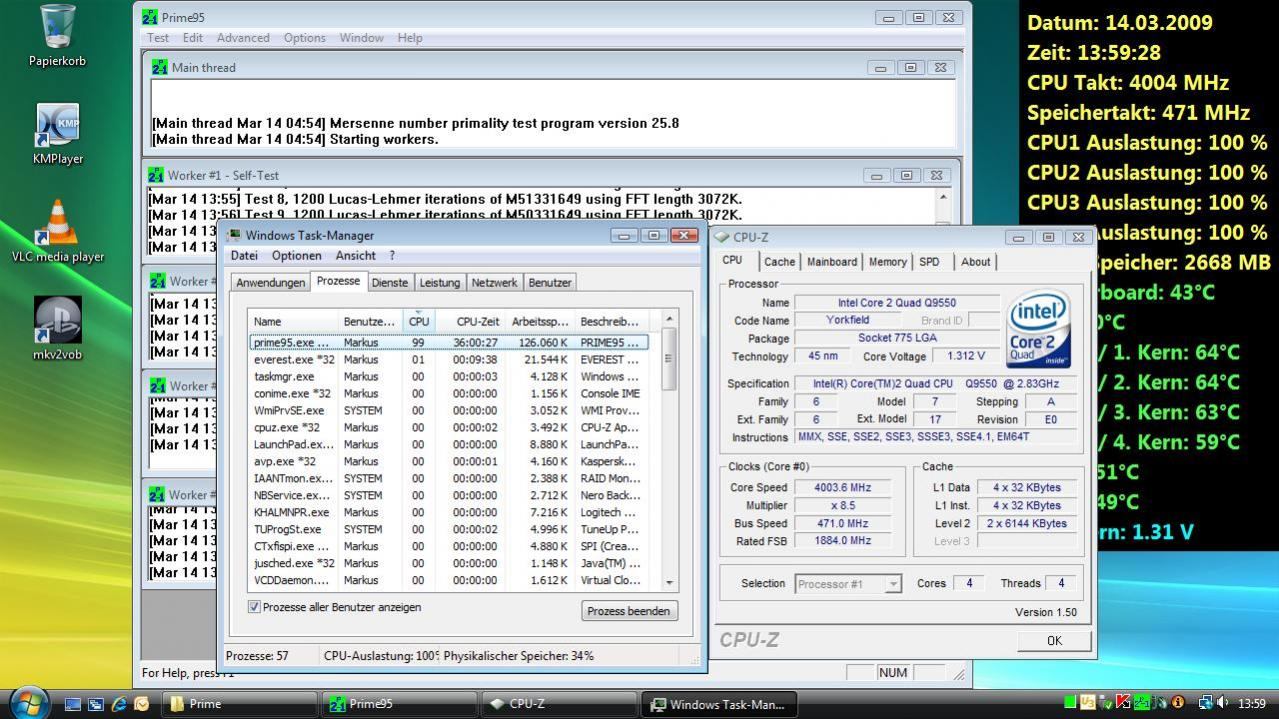

Ok hab jetzt den Vergleich zum P5Q.
Mit dem P5Q war FSB 471 nicht möglich.
Mit dem GB P45 UD3R siehe Screen
