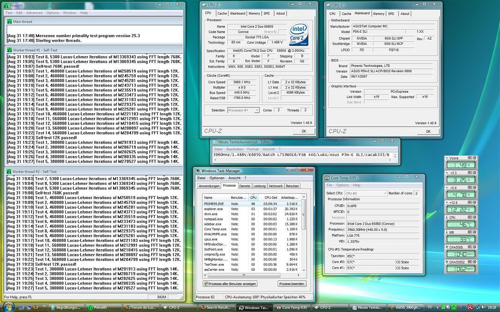

laufen sehr gut....die E6x50´er auf dem P5N-E SLI
übertakten geht auch prima (siehe anhang)
aber was meinst du mit automatisch im 1333 strap..?
wenn du meinst ob das board den 1333FSB der cpu erkennt und automatisch mit 9 x 333 bootet wenn alles auf auto ist....dann ist die antwort JA ab irgendeiner bios version geht das!

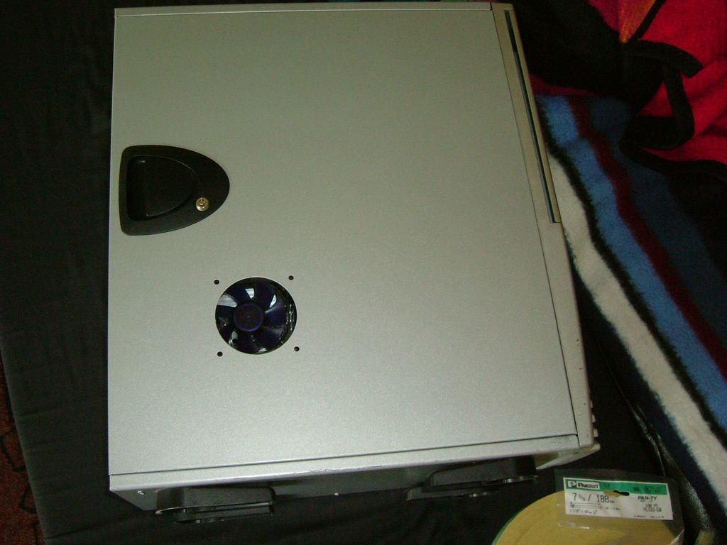

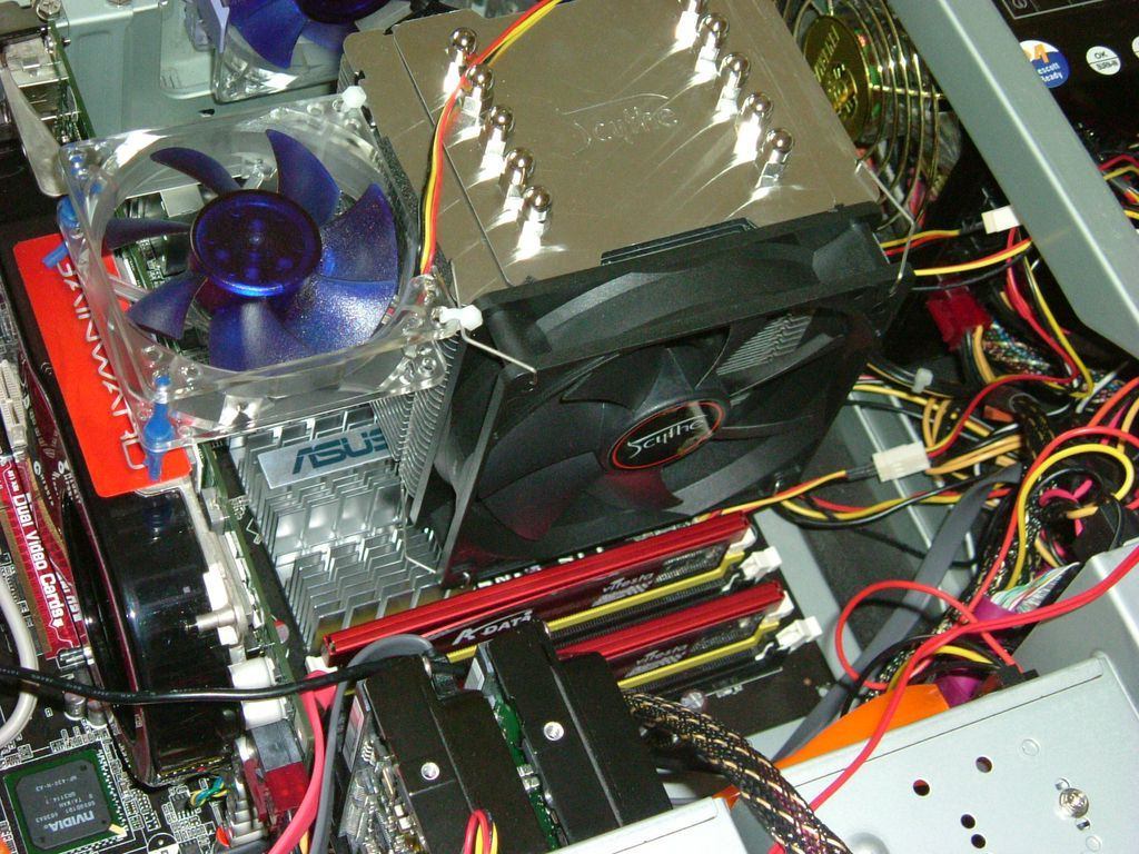

Geht einwandfrei mit dem Lüfter weil der direkt kalte Luft von Draußen ansaugt.
Der Chipsatz wird unter Voll-Last bei 1,5xx Volt ca 50°C Warm ohne den Lüfter waren es über 60°C.
So ist der Kühler "Im Wind" und es geht Super
