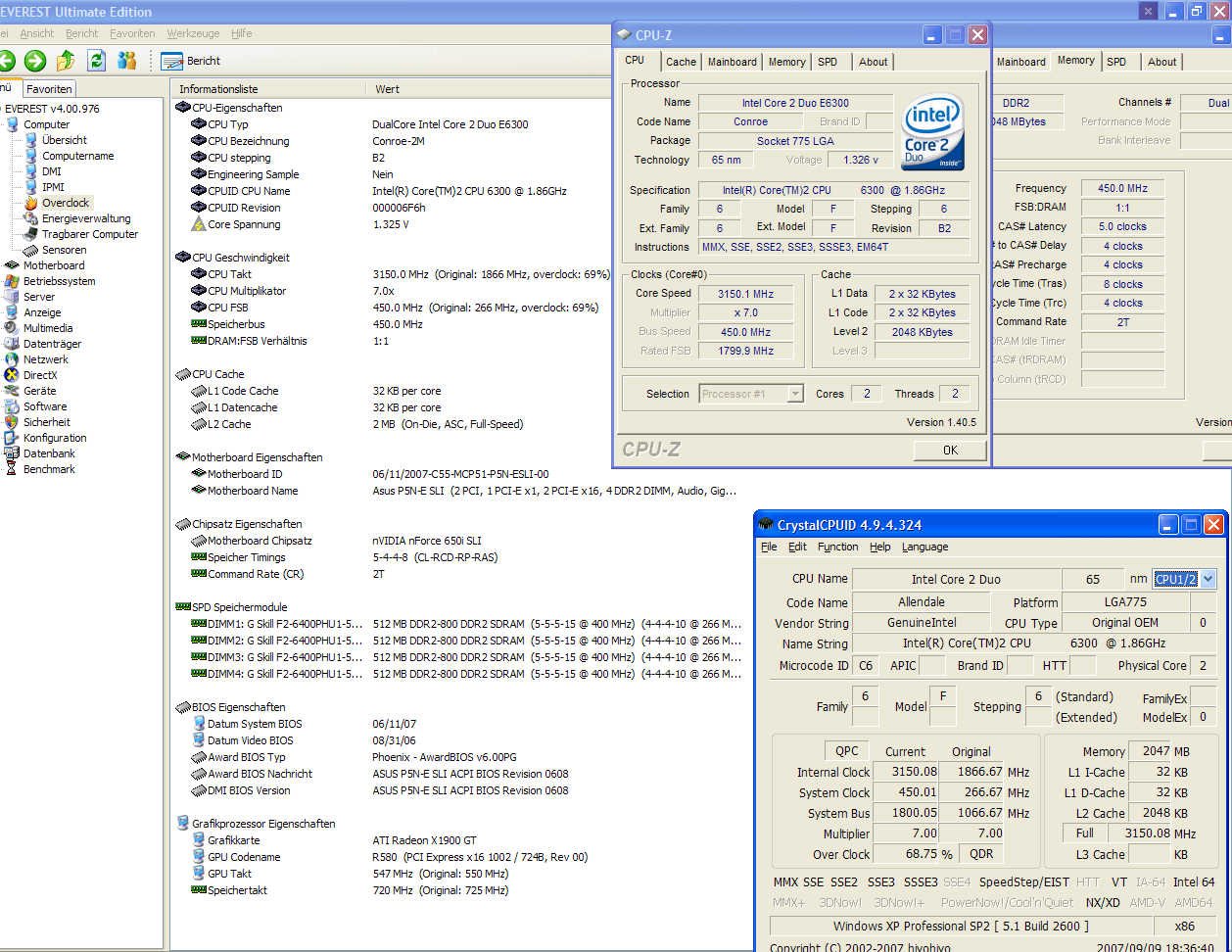

Welche Wall meint ihr und warum fummelt ihr immer an der NB-Spannung herum?
Komme mit 1,375v. und NB-Spannung 1,39v. locker auf 450 FSB.
Die E2xxx haben eine FSB-Wall, d.h. sie kommen an einen Punkt an dem es mit dem FSB nicht mehr weiter geht, auch wenn du den Multi senkst oder du die Spannung exorbitant hoch setzt.
Falls du das damit meinst mit der Wall.
