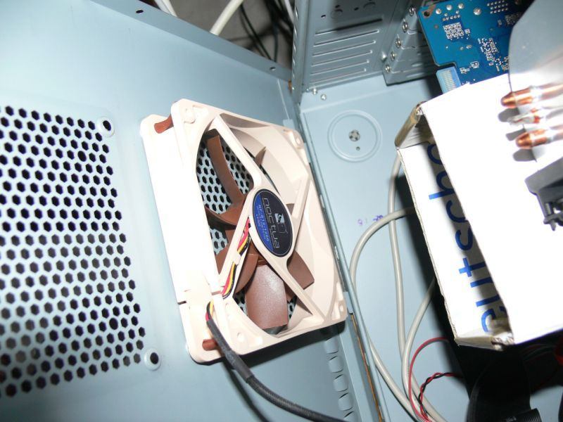

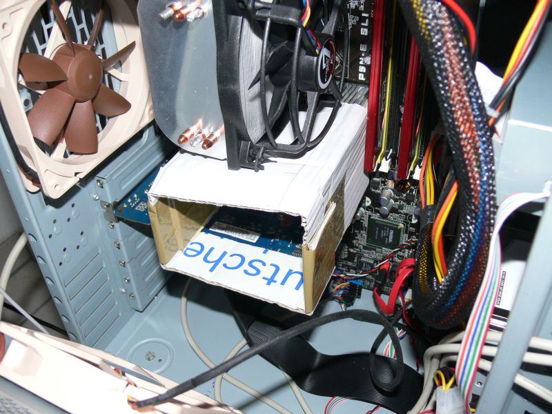

Anbei noch Fotos von einer kostengünstigen NB-Kühlung. Nicht schön - aber selten.
Mongoo das sieht aber sehr laut aus :shot:
MfG
Nö !
Is echt leise im Leerlauf!
Werden alle mit Speedfan geregelt !
Unter Last wirds ein bischen lauter aber nicht so laut wie dann die x1950xt !
Der untere 8cm Lüfter ist saugend!
Blasen brachte nix !
