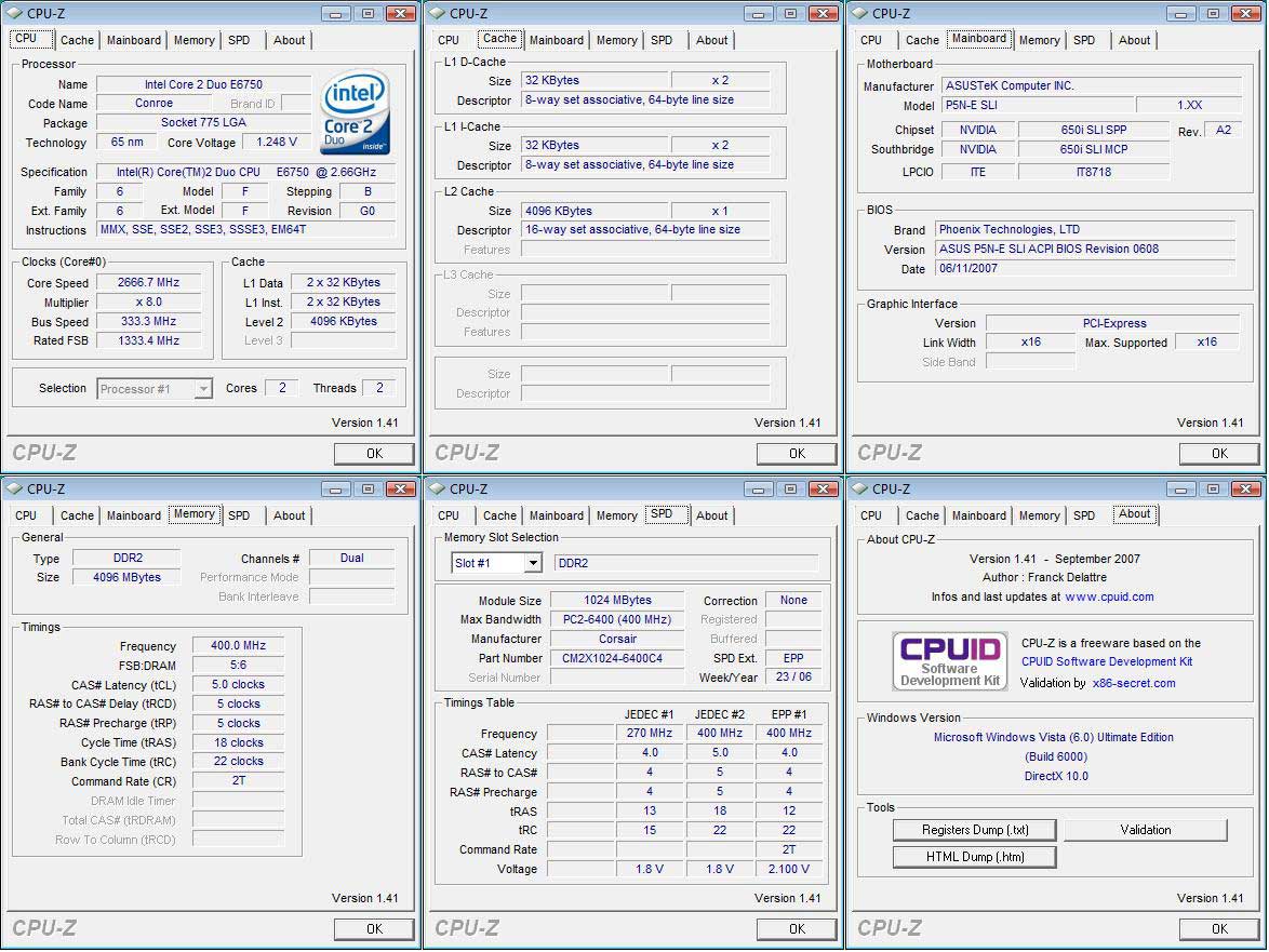

Freeze Problem..
Hallo zusammen,
ich habe da mal eine Frage - oder auch mehrere. Zu erst meine Komponenten:
Board: ASUS P5N-E SLI nForce 650i Bios Revision 708
CPU: Intel Core2Duo E6750
RAM: Corsair DDR XMS2 PC2-6400U CL4 DDR2-800 / 4x1GB
Grafikkarte: MSI NX8800GTX-T2D768E-HD-OC 768MB
Platte: SATA 250GB
Netzteil: Enermax Libertry 550Watt
Ich habe das Problem, das mein Windows auch nach Neu Installationen einfach einfriert - teilweise bleibt der Rechner auch während dem booten stehen.
ich habe versucht von den 4 Modulen 2 raus zu nehmen, auch das gleiche problem. nur wenn ich mit 1 RAM Modul boote scheint alles zu laufen.
kannst das mit dem bios update von 608 auf 703 zu tun haben?
und wie koennte ich das system gut einstellen? ich habe kein plan was 4-4-4-12 bedeutet oder ob 5-5-5-18 besser oder schlechter ist? gibt es da eine gute Infosiete die das kurz und knapp erklärt wo es drauf an kommt etc.?
Gruss Oliver
Welchen FSB hast du eingestellt?
Wieviel Spannung hat deine Northbridge /Cpu /Speicher?
44412 ist schneller als 55518
Stell zu Testzwecken auf 55518
Ramtakt?
Flash das 608 wieder

Hallo mongoo,
vielen Dank für deine schnelle Antwort.
- 333 quadpumped glaube ich...
- puuh wo sehe ich das denn?
Ramtakt?
- muesste 800 sein,
- wie mache ich das? geht nur ueber dos oder da ich das neuere schon
drauf habe. wie mache ich das am besten ueber dos ? habe kein floppy
gruss olli

hab die gleiche probleme mit 4X1GB OCZ paltinum rev2 und gskill vorher gehabt.
unlinked wollte der rechner einfach nicht mal starten post freez am anfang.
hab nur 2 speicher rein gemacht und dann Bios auf default gestellt.
2T eingestellt und fast alles auf auto gelassen und erstmal latenzen stark entschärft.
4 auf 6 usw...
dann habe ich einfach mal SYNC beim Speicherteiler eingestellt und es gin bis 3200mhz.
dann freez, spannung vom RAM auf 2,089 eingestellt. und es ging mit 3400mhz
versuch mal das.
ich hoffe ich kann wieder auf 1T gehen oder lohnt sich das nicht wie man so erzählt????
hmm das versteh ich jetzt nicht so genau...
wie soll ich das machen
ich habe uebrigend den memtest86+ laufen lassen. jedes modul fuer sich selbst.
jedes zeigt an unterschiedlichen stellen fehler an . ist doch unwahlscheinlich das alle 4 module kaputt sind
Hinzugefügter Post:
Hey Mongoo,
also bei mir im HW Monitor steht:
Vcore Voltage: 1.23V
3.3V Voltage: 3.32V
5V Voltage: 4,91V
12V Voltage: 11.96V
CPU Temp: 39°
MB Temp: 45°
gruss
Hinzugefügter Post:
ahso und beim booten zeigt er an
5-5-5-18 (2Timing)
DDR-800
Soo, habe das Bios wieder zurück auf 608 geflashed.
ich habe jetzt mal screenshots aus cpu-z angehängt.
