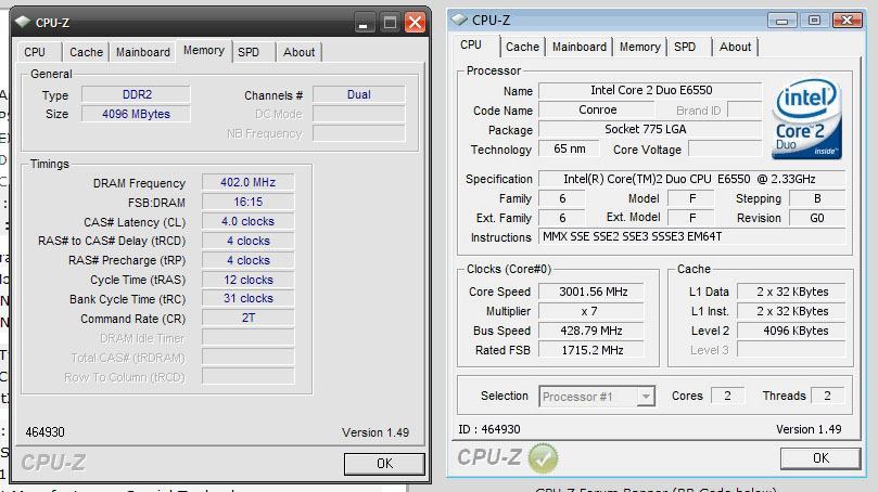

Jetzt kanns endlich ans übertakten gehen :d
*EDIT*
3,0 Ghz sind mit Standartspannung schon mal locker drin, bei nem FSB von 428 Mhz :cool: Natürlich stabil und ner CPU TEmp im IDLE von 34°C (Dank Xigmatek S1284 Achilles :p
attachment.php
