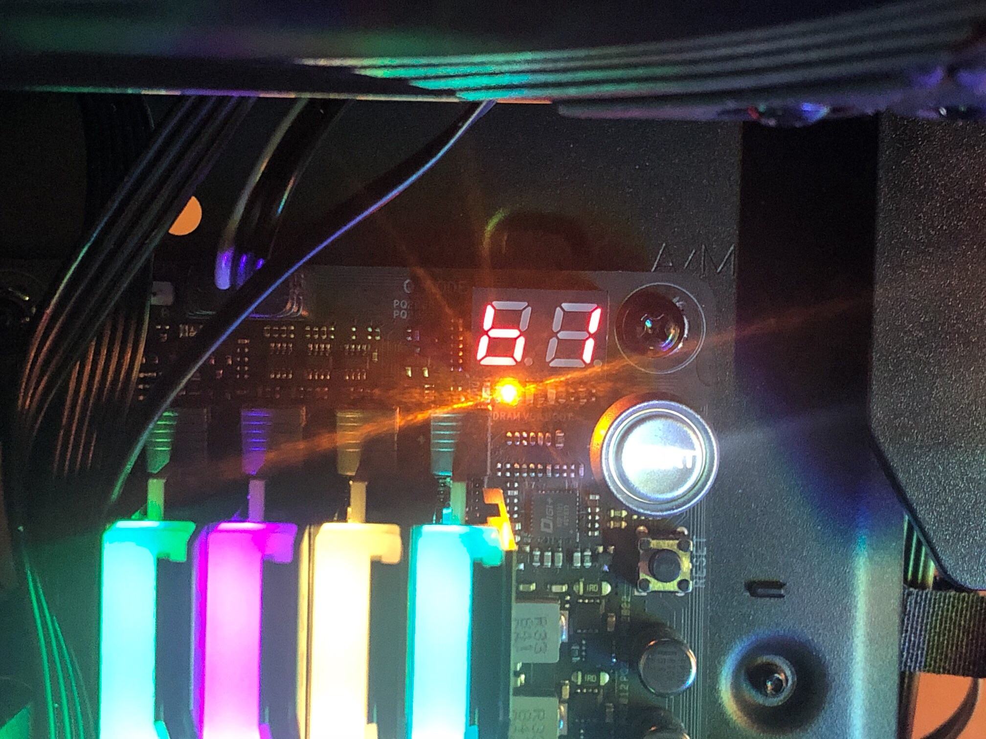

Hi Community,
ich brauch mal euren Support, da ich hier nicht weiter komme. Zum System:
  • i7 9700k
  • Asus ROG MAXIMUS XI HERO (WI-FI)
  • 32 GB G.Skill Ram
  • NVIDIA GeForce RTX 2080
  • M2 SSD
Grundsätzlich lief das System schon mal und auch stabil. Es hatten sich ein paar Sachen angestaut und ich habe das Kabelmanagement überarbeitet, die AIO Wasserkühlung getauscht. Das Ergebnis ist nun, das ich mit dem System nicht mehr interagieren kann, da ich keine Bildschirmausgabe erhalte. Zur Verfügung stehen nur HDMI Monitore, so das ich einen anderen Ausgang nicht testen kann.
Das Board selbst verfügt über einen HDMI Ausgang, wenn ich da einen Monitor anschliesse habe ich auch keine Ausgabe. Wie aktiviere ich den die Onboard Grafik? jegliche Interaktion oder Ausgabe des Systems würde mir ja schon gut weiterhelfen?
ich kann noch nicht mal sagen ob das System bootet.... Bios Komm ich nicht ran und als Q Code kriege ich b1 oder 61. Zu b1 gibt es nichts, 61 ist Vram, was mir aber nicht weiterhilft.
Wie nun am besten Vorgehen?
Danke euch
Micha
Hol den Ram mal raus und versuche es mal mit nur einem Riegel.
Einen CMOS-Reset auch schon probiert?
Lieben Dank an alle, die gelesen haben. Das Problem ist gelöst, der CPU Kühler war zu fest angezogen. Schrauben ein wenig gelöst und es geht.
Micha
