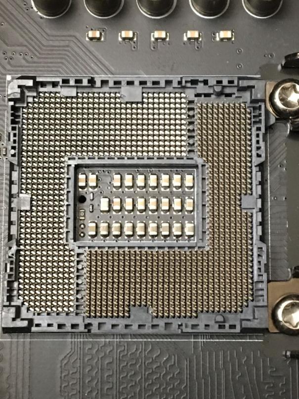

hi hab die probleme ebenfalls.. gebrauchten board gekauft und dimm1 und dimm2 kommt code 55 ..welche pins waren denn verbogen ?
Wenn bei deinem Mainboard irgendein Pin im Sockel verbogen ist, dann solltest du den auf jeden Fall richten (lassen), unabhängig davon ob er für die Anbindung der Speichersteckplätze benötigt wird oder nicht.

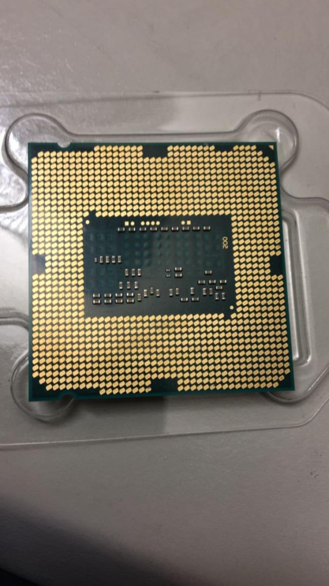

Habe jetzt Probe halber ein 4770 (non K) eingebaut und da klappt es ohne wenn und aber
hier mal pics vom board und von der 4770k edition
WhatsApp Image 2016-11-20 at 12.54.49.jpgWhatsApp Image 2016-11-20 at 13.26.18.jpg
