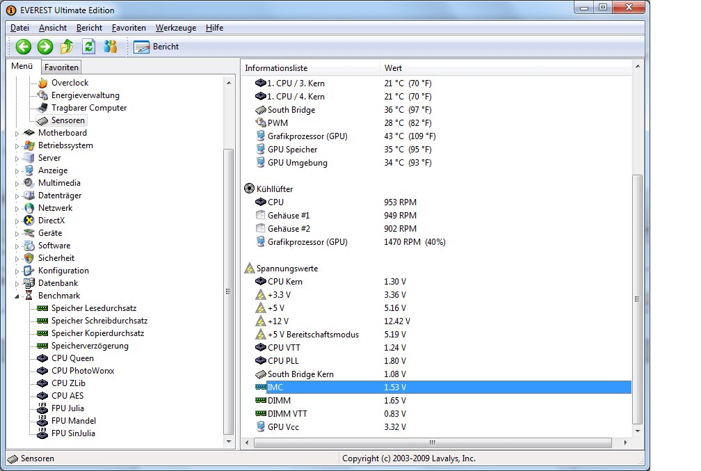

Hi...hab grad bemerkt, dass eine gelbe/orangefarbie LED (links neben den RAM Slots) leuchtet...aber erst seit Kurzem...weiß jemand zufällig grad, was das bedeutet?
EDIT:
-Es muss wohl die DDR_HIGH Anzeige sein...ist mir bisher nie aufgefallen ^^
Und noch ne Frage :)
Ich hab im BIOS die IMC auf 1,24550 Volt eingestellt...Everest zeigt mir da satte 1,52 an...ist das zu ignorieren?

-Ich hab die unten stehenden BIOS Settings...mein System läuft mit Prime gemäß HIER einwandfrei (kann nebenher sogar normal arbeiten)...die Karre stürtzt nicht ab.
Auch Everest Benches und Stabilitätstest laufen einwandfrei...die Temps sind ebenfalls top.
Trotzdem kam es jetzt wieder vor, dass im 2D Betrieb (keine besonderen Anwenungen) das System auf einmal einfriert. Der Bildschirm zeigt kein Bild mehr und die Lüfter drehen hoch (wie unter Last).
Woran kann das nun liegen? Das kann doch fast nicht an den Spannungen liegen, oder doch???
Hoffe ihr habt mir n guten Tipp :)

@ Lamagra
wie ich schonmal sagte ich finde das du eine zu niedrige IMC-Voltage einstellst für nen BCLK von 200 ;)
Hi Leute , ich hab d mal nen kleines problem wollte meine frisch gestern erhaltene 5870 einbauen ... alles schön und gut pc runtergefahren baste l bastel ... alte graka raus neue rein angeschlossen ... will an machen ... nicht mehr .. aufs board geschaut .. dram euchte leuchtet sobald strom auf das board kommt .. wie nen stroboskop !
Sobald ich strom abstelle und langsam die spannung weggeht leuhtet die leuchte normal und will starten bzw üfter laufen an etc pp ... nt im arsch ?
@ Lamagra
Welchen Wert empfiehlst du konkret?!Ich weiß mit der Spannung echt nix anzufangen...und andere boards brauchen da halt wesentlich weniger anscheinend :asthanos:
EDIT:
-Ich hab nochmal n bissel rumgelesen und die HIER nutzen ne IMC von 1,36...das is schon heftig,oder?
Ab wann wirds denn kritisch und welche Komponente belastet diese Spannung denn am meisten, dem RAM?
IMC = Integrierter Speicherkontroller auch Uncore-Bereich genannt. Belastet also die CPU, da dies quasi die alte Northbridge ist. Da nun auch in 45nm gefertigt sollte man 1,35V nicht betreiben, die entstehende Wärme (punktuell) und Elektronenmigration kann das Übertaktungsvorhaben stark einschränken.
VCC = Prozessorpsannung = Core Bereich = wie gehabt.
V-Dimm= Da wüsst ich selber mal gerne, ob beim P55 wie beim X58 eine hohe Ramspannung die CPU belastet.
