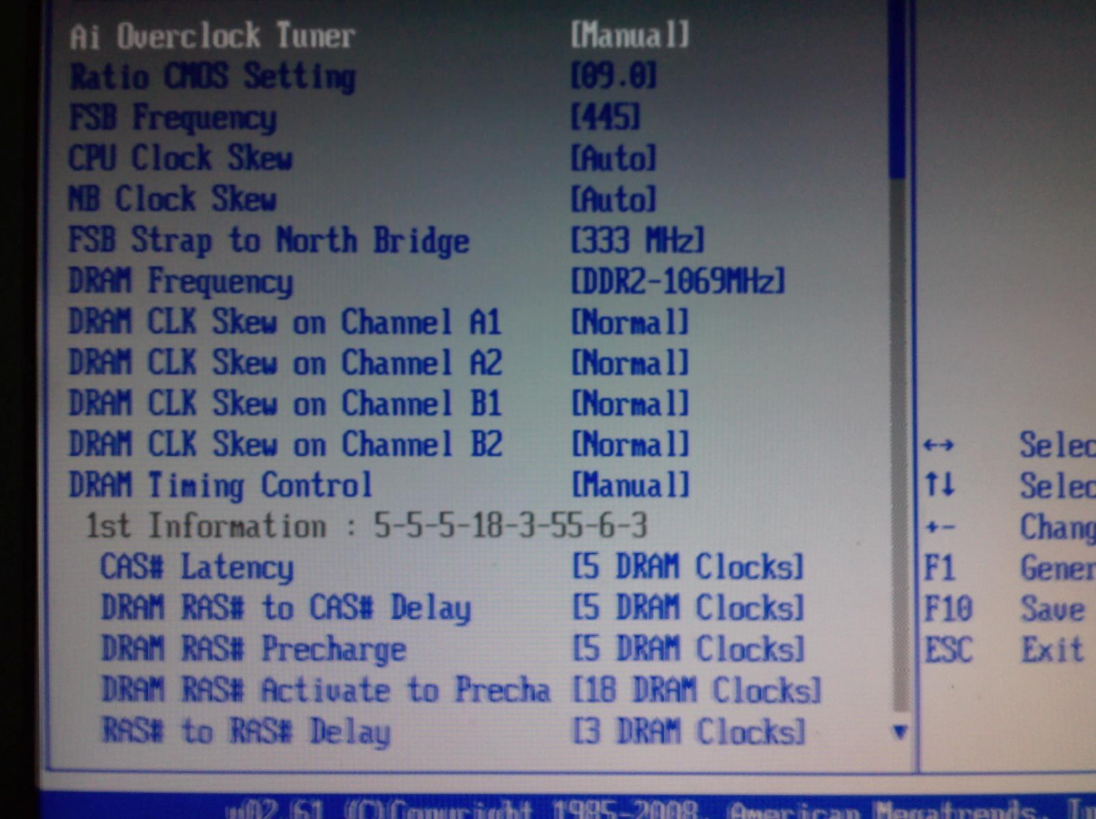

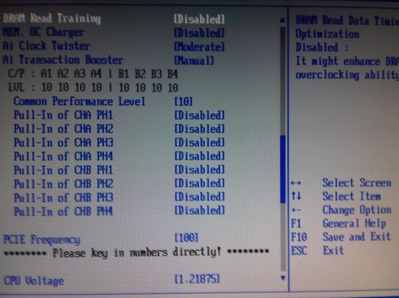

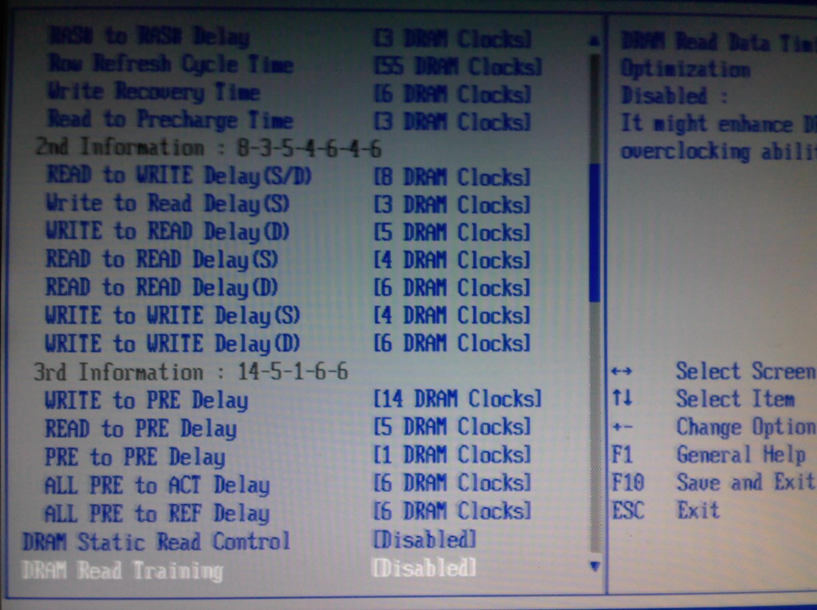

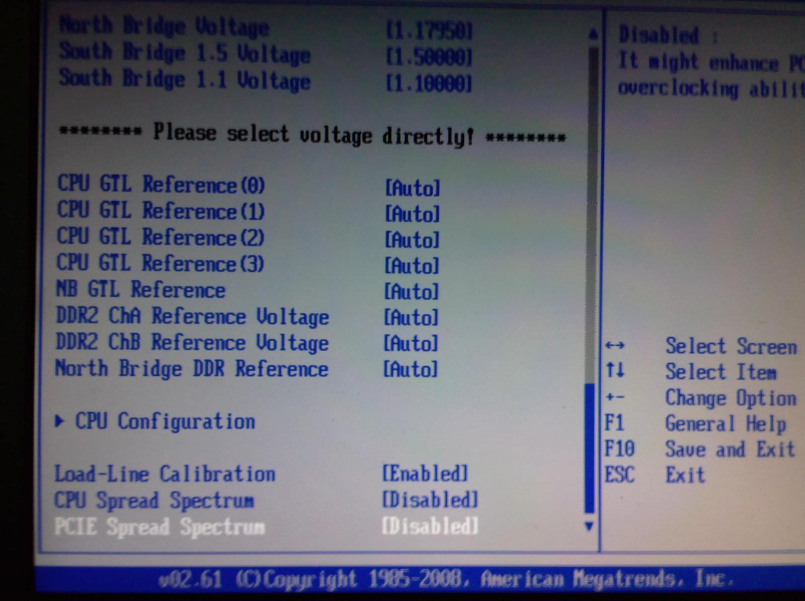

Hab mich da nen bissl blöd ausgedrückt. Ja is komisch FSB 333 Strap 333 und Speicher 1:1 läuft, FSB 445 sonst alles gleich geht nicht, FSB 500 geht. Alles mit gleichen Settings. Alle Bios Versionen durchporbiert und interessanterweise kommen die Fehler (MemTest) mit Einstellung auf Auto noch schneller und öfter, obwohl die Spannungen alle höher sind...
Vllt fällt irgendeinem auf was ich hier falsch mache:
