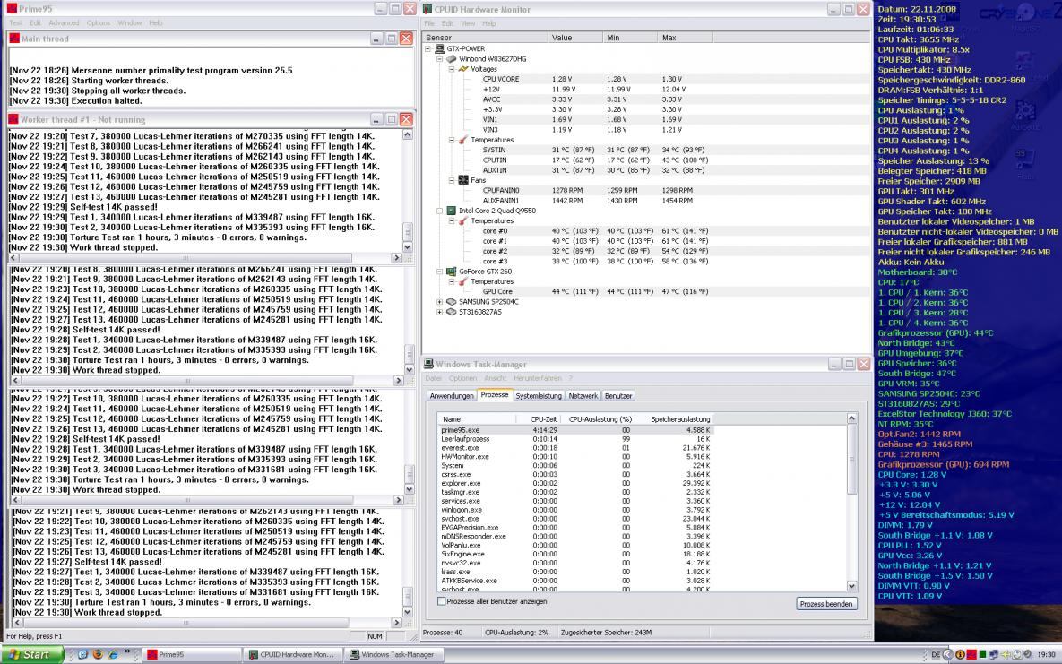

So, hab jetzt auf 3655Mhz (430x8.5) OCed. Prime small ist jetzt ne Stunde gelaufen :)
Und Large läuft gerade...
An die Profis,
Hier die Daten, (schaut mal bitte! ob das so alles Ok ist, ich denk da geht noch was :bigok: )
attachment.php
Ist halt vCore-belastend.
Wenn du vNB usw. testen willst, musst du large benchen.
Mein Board od. Cpu ist ein VTT-Schlucker. :lol::)
